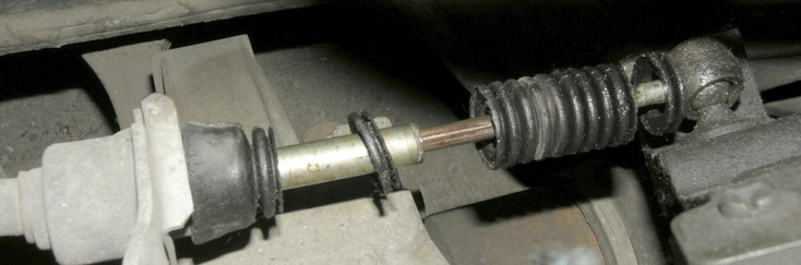

    Wrzuć fotę tego swożnia bo nie pamiętam jak tam było.

Nazwa:	rege_line_bieg_misiu56_01.jpg
Rozmiar:	76.1 KB
    Cytat Napisał Andy1970 Zobacz post
    ps. a propo tych konców w eperze ich nie ma
    Ostatnio edytowane przez odzi ; 21-06-2012 o 18:31

    Przy skrzyni jedna linka jest na połączeniu kulowym( podważasz płaskim śrubokrętem i wyskakuje) druga na sworzniowym zabezpieczona przed zsunięciem się taką blaszką z wcięciem( zdejmujesz blaszkę ze sworznia i zsuwasz końcówkę linki . Nie da się odkręcić końcówek linki przy skrzyni! Jeśli chodzi o lewarek to zestaw naprawczy zamontujesz tylko po opuszczeniu wydechu i całego mechanizmu zmiany biegów w dół(inaczej nie zdejmiesz linek i nie odkręcisz 3 śrubek) wykonalne bez kanału... Co prawda robota przej... właśnie jestem w trakcie... Jak coś pisz na pw to ci powiem co i jak albo dzwoń. nr na PW
    Nie ma ich w eperze bo w alfie czegoś takiego nie ma. Linki są nierozbieralne. Chyba że jakieś zamienniki mają tak rozwiązaną regulacje długości.

    Podważyć i wyskoczy jak kolega pisze.

    a jak się je wloży poniownie to będą się trzymac?

    Tak. Zatrzasną się ponownie i będą trzymać.
