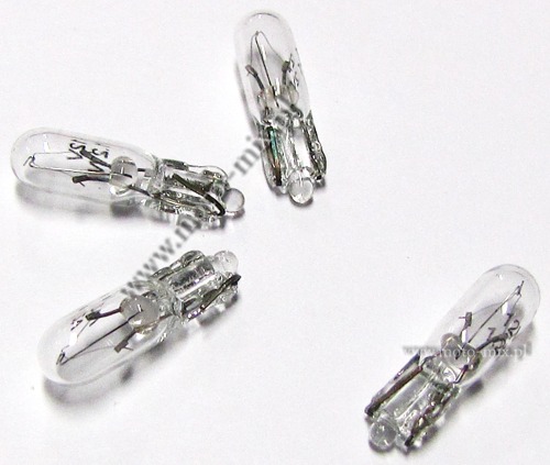

Czy tak ciężko jest poczytać stare posty ? Co może być trudnego w wymianie żarówek ? Zegary w 156 i ich wyjecie to banalna sprawa wystarczy wkrętak krzyżakowy.We wszystkich zegarach są 1.2w cało-szklane czyli najpopularniejsze w zegarach we wszystkich markach aut.Inne są tylko w panelu sterowania nawiewu ale i to jest omówione na forum - ja proponuje kupić żarówki jak do paneli w radiach i wlutować je w oprawki
zarowka_1_2_b.jpg - 1.2w takie sa w zegrach
3.jpg - takie polecam do panelu nawiewu oczywiście przezroczyste
