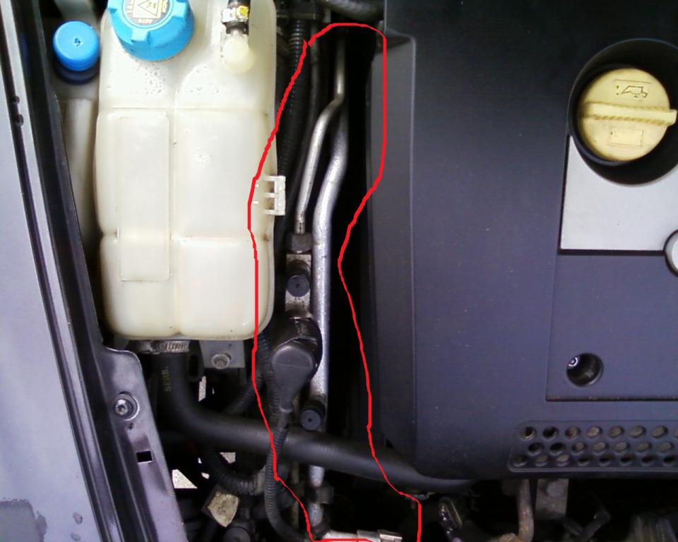

    Zauważyłem, że na przewodach od klimy i elemencie zaznaczonym czerwonym kółkiem skrapla mi się woda (sprawdzone smakowo ) Wie ktoś może dlaczego tak się dzieje? Nie jest tego mało, kapie ładna ilość na dolną osłonę silnika.

    Fizyki nie oszukasz Tak ma być.

    to tak musi być i to jest dobry znak a zacznij się przejmować jak nie będą mokre.

    no proszę, to ja się martwię, że coś popsute a tu się okazuję jak najbardziej sprawne Fajnie, dzięki za odpowiedzi.

    Ja mam co dziennie pod silnikiem w garażu to samo

    Mi się po prostu wydawało, że ma się to w jednym miejscu skraplać a nie po wszystkich przewodach i kapać byle gdzie.

    wszędzie kapie. w środku i pod maską... na zewnątrz to olać ale w środku trzeba odgrzybiać czasem
