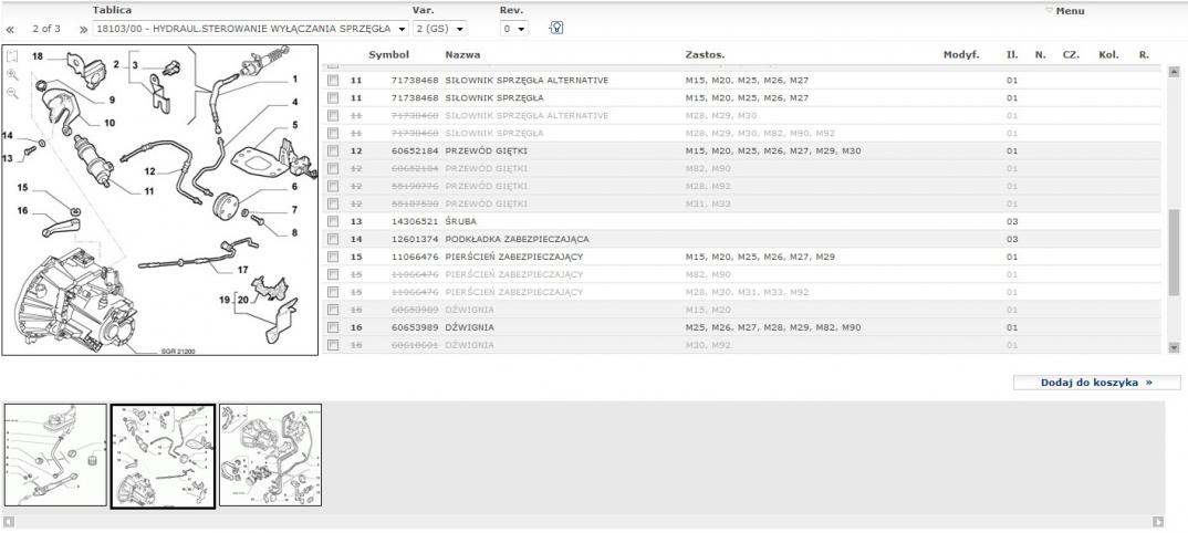

Witam. Mam problem z wymiana sprzegla w mojej alfie 1.9 jtd. Kupilem kompletny zestaw sprzegla firmy "luk" i niestety nie pasuje tam lozysko oporowe. Nie moge oddac calego sprzegla poniewaz auto stoi rozebrane za granica. Tak wiec musze kupic samo lozysko i dowiesc do kompletu. Kto wie gdzie w okolicach opola/wroclawia najtaniej dostane ta czesc?? Zalezy mi na czasie bo jestem bez autka teraz.
Sent from my HTC Desire Z using Tapatalk 2
Oryginalne sprzeglo wyciagniete z auta wyglada takShowPhoto (1).jpgShowPhoto.jpg a to ktore dostalem w kaplecie jako element zamienny wyglada tak ws_serve_pic.jpg i teraz jest problem. Czy ktos juz mial podobna sytuacje?? Czy to lozysko napewno pasuje do tego zestawu?
