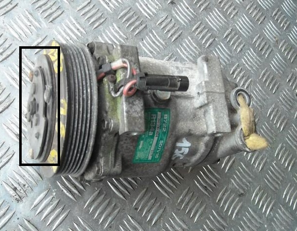

    jestem swiezo po nabiciu czynnika - 500mg zostalo nabite. Wczesniej podobno czynnika bylo za duzo (650mg) - ale problem tez sie pojawial. Nasila sie on w momencie duzego nagrzania silnika (~90stopni) klima wtedy jakby wlaczala sie i wylaczala.. ciezko mi to opisac... Kojarzycie ten odglos jak wlacza sie klimatyzacja?
    Dokladnie mowiąc zacina się ta część która zaznaczam na rysunku.Kliknij obrazek, aby uzyskać większą wersję

    Użytkownik Alfa i Omega Avatar xakner
    04 2012
    Pabianice
    AR 156 SportWagon
    475
    możesz ten talerz spróbować przycisnąć jak kolego wczesniej pisał, sam robiłem, ale u mnie chyba czujnik ciśnienia sie pierdzieli, ahh ta klima..
