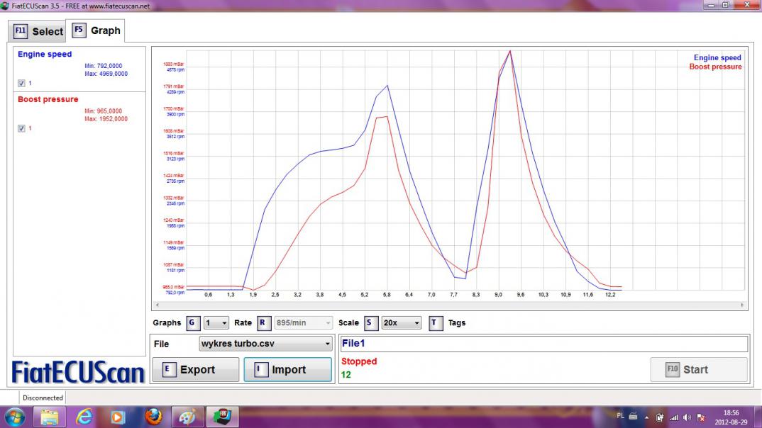

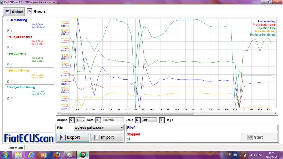

    Uživatel Cyklista Avatar mku1980
    Nastoupil
    12 2010
    Žije v
    Явожно
    156 2,4 JTD
    Příspěvky
    57
Nazwa:	turbo.jpg
Rozmiar:	81.2 KB
ID:	67453Kliknij obrazek, aby uzyskać większą wersję
Nazwa:	dane z kompa paliwo.jpg
Rozmiar:	103.7 KB

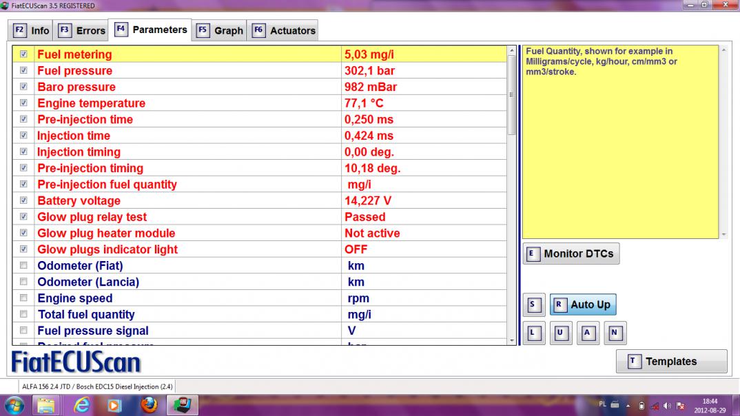

    Czy jest top ktoś w stanie zinterpretować?
    Na dzień dzisiejszy na wolnych obrotach juz nie kopci na wysokich wali ile wlezie - boryga ani olej nie ubywa.
    Wykresy z pracy motora dane o paliwa na biegu jałowym wolne obroty.

    zobacz do rury co sie tam dopala wieksze obroty wieksza = temperatura w wydechu wypluje co ma wypluc bedzie ok ale jak masz kata to jest po nim a co do wykresu to sie nieznam na tym

    A co kolego chcesz zbadać FESem? Parametry bada się podczas jednotka a nie na postoju. Tam masz również wartości odniesienia jak je zaznaczysz to będziesz widział czy jest dobrze czy nie. Ale to wszystko tylko podczas jazdy, najlpiej na 2-3 od dołu do 4 tys. Zobacz jak przepływka, bo jeśli niedomaga to może kopcić jak smok. Sprawdzałeś tak jak kolega wcześniej radził kata?
