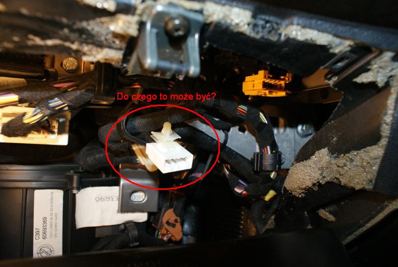

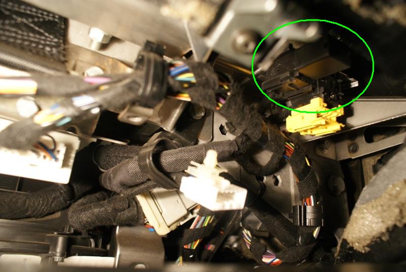

To jest na pewno ten przekaźnik, tak? Obok są puste miejsca, tak powinno być?

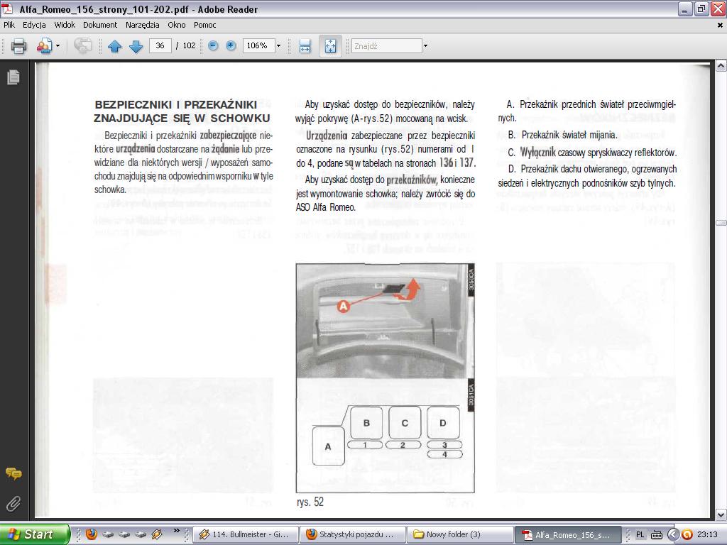

No to bardzo możliwe, że Ci brakuje przekaźnika, ja mam tam 2 przekaźniki. Zaraz wrzucę scener z instrukcji.

wyżej masz co pisze w instrukcji. A masz może multimetr? Skoro kontrolka się świeci zobacz czy na kostkach przy halogenach pojawia się 12V po włączeniu, jeśli nie to na początek zobacz bezpieczniki(co jest wątpliwe bo by chyba nawet kontrolka się nie świeciła), później podmień przekaźniki, a jak to nie pomoże to szukaj czy nie masz gdzieś kabli przeciętych bo innej opcji już nie widzę.
