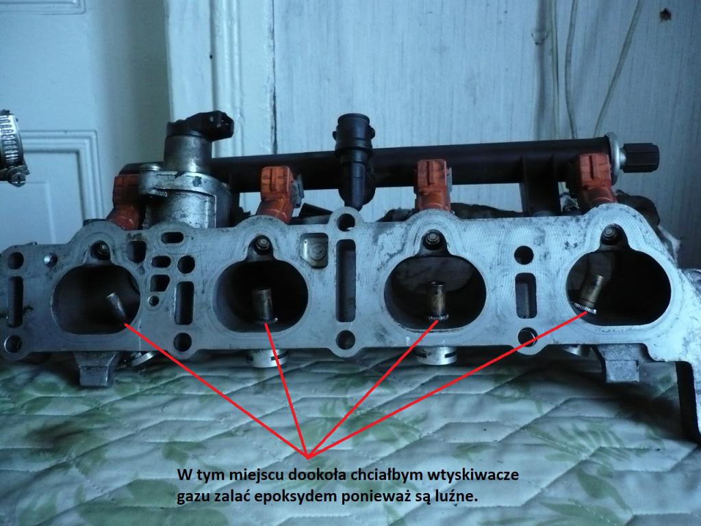

    Zdemontowałem krótszy dolot za kolektorem i przyznać muszę, że Vialle ma łeb!! Wtryskiwacze gazu są zaraz przy wtryskach benzynowych. Kapitalnie to wymyślili.
    Później zapodam fotki jak to u mnie wygląda.
    Zauważyłem, że wtryskiwacze są lekko luźne. Z zewnątrz kolektora (krótkiego) zaleję je żywicą epoksydową dookoła i będą na sztywno. Nowy kolektor dolotowy będę miał we wtorek to do tego czasu ładnie wszystko wyschnie.
    Cytat Napisał szkodnik Zobacz post
    nic do kolektora od gazu niedochodzi ??nawet taki cienki wezyk z reduktora do kolek.????bo umnie dochodził i awaria reduktora spowodowała wybuch
    W tej wersji instalacji nie ma reduktora, jest natomiast rozdzielacz. To jest wtrysk w fazie ciekłej a więc gdzie tam reduktor? Zastanawiam się dlaczego dochodziło do wybuchów skoro dysze wtryskiwaczy gazu są ustawione wprost na zawory :/ Tłumacze sobie to tym, że mogły się poluzować, przekręcić i tryskało w kolektor.
    Teraz pytanie: czy żywica epoksydowa nie koliduje z benzyną i gazem?

    Ciotka google mówi, że epoksyd nie jest rozpuszczalny więc zabieram się do dzieła.

    Właśnie zaklejam dziury w swojej podłodze żywicą i na puszcze jest napisane, ze jest odporna min. na benzynę i oleje. O gazie nie napisali, ale myślę, że spokojnie wytrzyma. Tylko jest jeden problem - żywica wytrzymuje do 80 st. C, a kolektor może mieć większą temperaturę.
    A co dprzyczyny to możesz mieć tzw. lejący wtryskiwacz - wtedy masz przez chwilę mieszankę Pb z LPG, a taka mieszanka trudno się zapala i może być powodem wybuchu - podobnie jak to dzieje się w przypadku mieszanki ubogiej.

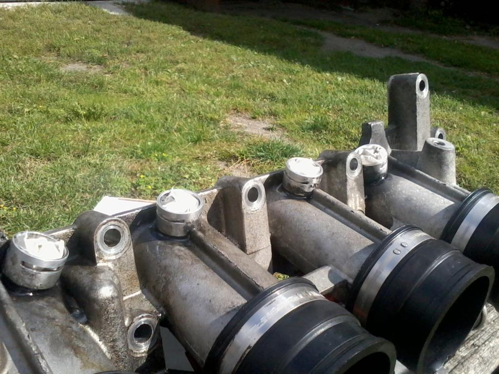

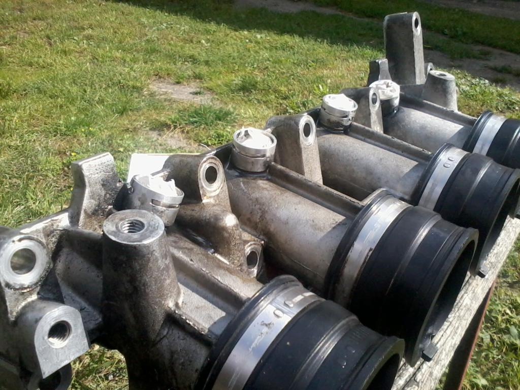

    Tak to wygląda po wyschnięciu. Co prawda całkowitą twardość osiągnie za 6 dni, ale już nie można poruszyć dyszami wtryskiwaczy
Nazwa:	2012-09-02 13.55.32.jpg
Rozmiar:	134.9 KB
ID:	67849 Kliknij obrazek, aby uzyskać większą wersję
Nazwa:	2012-09-02 13.55.39.jpg
Rozmiar:	131.0 KB
