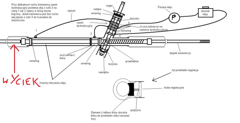

Zlokalizowałem wyciek, który zaznaczyłem na zdjęciu. Zerwał mi się przewód hamulcowy i jego mocowanie rozdarło mi osłone, ściagnałem kolo i zobaczylem z osłony wycieka płyn. Moje pytanie skąd tam się wziął płyn wspomagania ? Czy winne sa simeringi, które puszczają wyciek.jpg ?
Najprawdopodobniej jest tak jak napisałeś. Może uszczelniacz puszczać i stąd olej w tym miejscu. U mnie to samo się dzieje tyle tylko, że wyciek jest nieznaczny. Nie mam na razie zbytnio czasu i chęci żeby się za to zabrać ale trzeba to w końcu zrobić bo szkoda oleju i ewentualnie pompy jak olej spieprzy. Teraz kontroluję stan i jest nie najgorzej.
Dzięki, u mnie wyciek jest też nieznaczny ale chciałbym to zrobić. Rozumiem, że muszę wykręcić całą przekładnie tylko jak się do tego zabrać od czego zacząć co w pierwszej kolejności zdjąć ?
Nie zagłębiałem się na razie ale kiedyś na forum czytałem, że trzeba odkręcić sanki żeby się do niej dobrać. Jest też opcja rozebrania tylko strony z której cieknie bez wyjmowania całości żeby uszczelnić. Ja jak już to chyba drugim sposobem to ogarnę bo nie chce mi się całości wywalać. Mam całą maglownicę na wymianę ale chyba tylko przełożę uszczelnienia.
