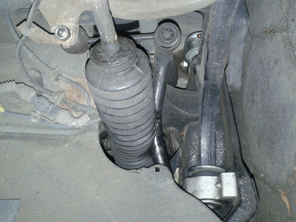

Witam,
Jakies 2 miesiace temu wymienialem zawieszenie w mojej alfie i po odebraniu auta z warsztatu ciagle cos pukalo tak jaakby w zawieszeniu.. Pojechalem na drugi dzien spowrotem do mechanika i stwierdzil ze zawieszenie jest sztywne a te stuki ktore slychac to maglownica... Dzwieki nastepuja na nierownosciach , wybojach.. Przy tym dzwieku majta mi kierownica w lewa strone .
Czesci zawieszenia ktore byly wymieniane to dolne wahacze , drazki kierownicze , laczniki stabilizatora, gumy na tej belce ktora idzie od kolo do kola ( zapomnialem jak sie nazywa) dzis zajrzalem pod auto szukajac jakiejs rdzy...rdzy nie znalazlem ale za to zrobilem zdjecie drazka kierowniczego... Jest pod nim jakas belka/drazek, nie wiem co to jest.. Ociera sie o drazek kierowniczy .. Guma jest przetarta.. Palca nie mozna tam wlozyc.. Moze jest odwrotnie ta belka zamontowana odwrotnie? Moze to ona uderza na wybojach o drazek kierowniczy i jest to majtniecie i stuk..? Moze magiel jest caly.. Co o tym sadzicie ?

No widać na pierwszy rzut oka ze drążek stabilizatora odwrotnie jest założony, wytłucze Ci maglownicę do końca. jedź do gościa jak najszybciej i niech poprawia. Masz rację co do stanu sytuacji, do wymiany na pewno osłony, drążki powinny być całe ale nie wiadomo jak po tym będzie się miała maglownica. jeśli dużo nie jeździłeś to może kilka stuknięć jej nie uszkodzi.

Stukać też potrafi na wybojach. Miałem do czynienia z takim przypadkiem jak odwrotnie założony stabilizator i okazało się że po 3 dniach od wymiany całego zawieszenia z przodu coś stuka przy najechaniu na garb lub dobiciu przodem i okazało się że trafiło maglownice. Takie wyrobiło luzy że się tłukła już strasznie ale o dziwo nie ciekła.
Kwasnybartek-identyczna sytuacja jak u Ciebie.. Te same objawy mialem po wyjechaniu z warsztatu..
Czyli mowicie ze drazek jest zle zalozony.. Czy napewno? Musze byc pewny w 100% pojade do warsztatu zeby to naprawiali na wlasny koszt... Najgorsze jest to ze nie mam zadnego pokwitowania ze bylo robione zawieszenie i kto skladal samochod.... :/

Za takie coś zabić to mało. Jedno naprawią- drugie zniszczą. Dobrze, że wahaczy nie pozakładali odwrotnie.

Każdy kilometr z takim (de)stabilizatorem odbije się na przekładni.
Wg mnie to przynajmniej drążki z osłonami do wymiany. Ciekawe jak się mają świeżo wymienione gumy stabilizatora i łączniki.
Sto procent ze jest odwrotnie drążek a co za tym idzie gumy na nim są odwrotnie założone bo inaczej by nie weszły na swoje miejsce, czyli cały stabilizator do poprawy.
Drążki powinny być ok bo stabilizator jeżeli nie jest przesunięty w którąś za stron to uderza co najwyżej w to zgrubienie na samym początku drążka nie wyrządzając zniszczeń a przy skręcie tłucze po siłowniku od przekładni więc obstawiam że drążki będą ok.
no czegoś takiego to jeszcze nie widziałem - ciekaw jestem co za magik montował stabilizator i że jakoś nie przeszkadzało mu to że haczy o drążek... Boże...
Haha, czegoś takiego nie widziałem jeszcze. Co za idiota to montował.
Drążek raczej nie odwrotnie założony, tylko końcówka drążka zamontowana lewa na prawą stronę i odwrotnie. Co za jełop.
Dziś odstawiłem Alfę do warsztatu, zapytałem mechanika o koszty. Przyznał mi rację i powiedział ze to błąd z ich winy i nie będę musiał nic płacić, tak więc jest ok :) Alfę odbiorę w poniedziałek albo wtorek, dam znać jaki będzie efekt ;)
A wiec odebralem dzus Alfe i stuki ucichly wszystko jest ok kierownica juz mi nie majta na boki :-) jestem zadowolony ;-)
