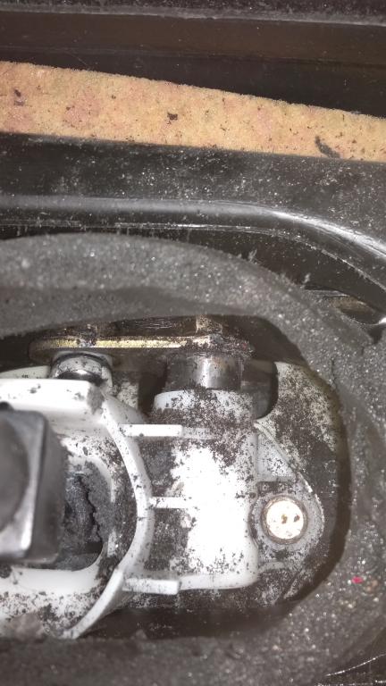

    Cześć, zepsuty mechanizm drążka dopadł i mnie. Lewarek lata luźno, gdzie go pchnę, tam leży, wchodzą biegi I, II, III i IV, nie ma V, VI i wstecznego. Mniej więcej wiem jak to naprawić - wiedza z forum, ale, zdjąłem osłonę z mieszkiem, na drążku jest jeszcze osłona, jakby filc, pianka gumowa przyklejona... Jak to zdjąć, żeby mieć swobodny dostęp, zerwać-zniszczyć? I pytanie kolejne, na zdjęciu zaznaczyłem, element metalowy jest jakby za bardzo oddalony od tej plastikowej obudowy (1) - nie wiem czy tulejka plastikowa, w którą wchodzi główka, dosięgnie swojego gniazda (2)?

    A czy linki idące od lewarka biegów są podpięte do wybieraka na skrzyni biegów? Bo objawy pasują do zerwanej linki na skrzyni.

    Tak, linki są podpięte. Już wszystko ok, wczoraj wieczorem na spokojnie siadłem i złożyłem wszystko do kupy. Wysunęła się główka z plastikowej głowicy i wysunęło się też ramię cięgła linki z tej białej plastikowej obudowy wokół drążka - wystarczyło tylko wszystko wcisnąć na miejsce i działa perfekcyjnie. Pierwsza tego typu pierdołowata awaria podczas ponad 6 letniej eksploatacji Alfy Zamówiłem na wszelki wypadek cały zestaw naprawczy.
