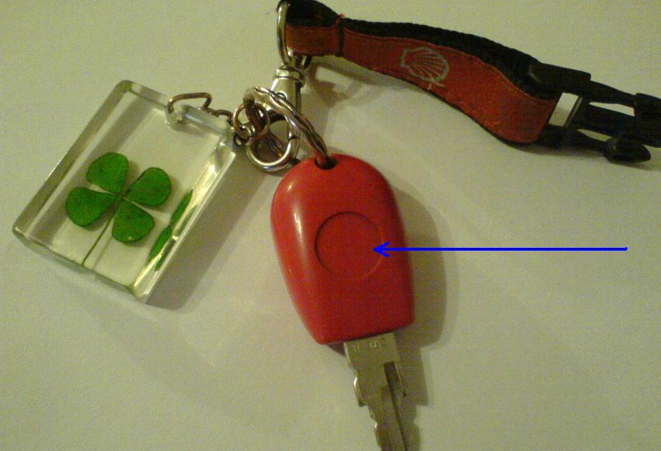

    odgrzewam trochę temat, istnieje możliwość zakodowania nowego transpondera? jak to się może kształtować cenowo?
  8. #18
    Syl66
    Istnieje możliwość dopisania kolejnego transpondera do centralki immo. Koszt około 200 zł z frezowaniem grota. W Tychach jest punkt usługowy zajmujący się elektroniką grupy Fiata. Wystarczy wysłać centralkę immo i stary kluczyk, a oni dorabiają i odsyłają. Kluczyk będzie bez pilota.

    aha czyli nie jest tak źle, ja mam taki jak poniżej, wychodziły wersje z takimi kluczykami bez pilota? bo przy kupnie byłem przekonany, że jest to kluczyk serwisowy.
    Ps. Zdjęcie pozwoliłem sobie użyczyć od użytkownika fr33
