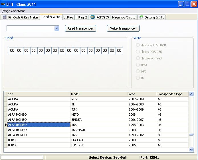

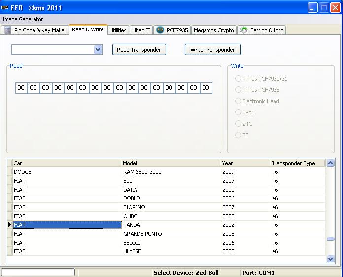

    - w 156 TS jest CODE-2 crypto, transponder to pcf7935, ID44.
    - w 156 TS od 2001 roku jest CODE-3 crypto, ID ? (może właśnie ID46, muszę sprawdzić)
    - w scyzoryku jest chyba jednak code-3, transponder jest w pastylce.
    - z ID46 były zawsze problemy.
    - jeśli fiat Panda to z którego roku, ma body komputer, czy starszy model.
    - ps.
    - program EFfi tylko dla użytkowników tego forum jest w dziale 147.
    - z poniższego linku wynika że ma body komputer.
    http://www.rcs.info.pl/cat,71
Nazwa:	panda+2002.jpg
Rozmiar:	59.7 KB
ID:	70944   Kliknij obrazek, aby uzyskać większą wersję
Nazwa:	alfa156+II.jpg
Rozmiar:	63.1 KB

    panda to mk2 z 2006 ma body
    rzeczywiście to immo to jakaś pomyłka, szczególnie że jest na płytce
    co dokładnie potrafi ten programik ? co trzeba mieć, żeby go użyć ? no i jak mi może pomóc ??

    program jak to program, jak nie masz zed-Bulla to o nim zapomnij, zwłaszcza że to jest PCF7946 oraz Hitag II..... ja i reszta z forum używamy go do wyciągania CODE z plików z body komputera..... kolega bubu321 zamieścił także plik Help z Zed-Bulla, poczytaj jeśli to ciebie na prawdę interesuje.
