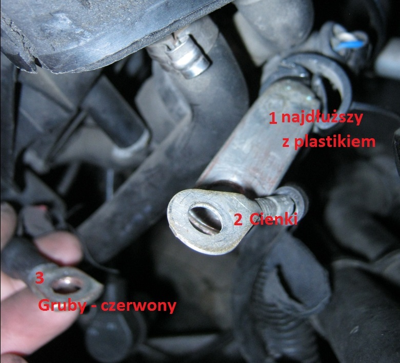

Są 3 przewody: 2 grubsze i 1 cienki
2 grubsze razem na śrubę z nakrętką 13
a ten cienki jest nakręcany w podobny sposób
wyślij fotkę to zaznaczę Ci co i jak

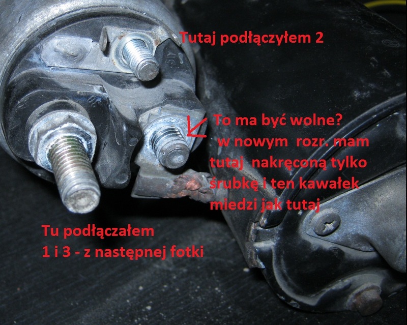

dodaję fotki z opisem jak ja podłączyłem.
Wydaje mi się że wcześniej zrobiłem tak jak mówiłeś.

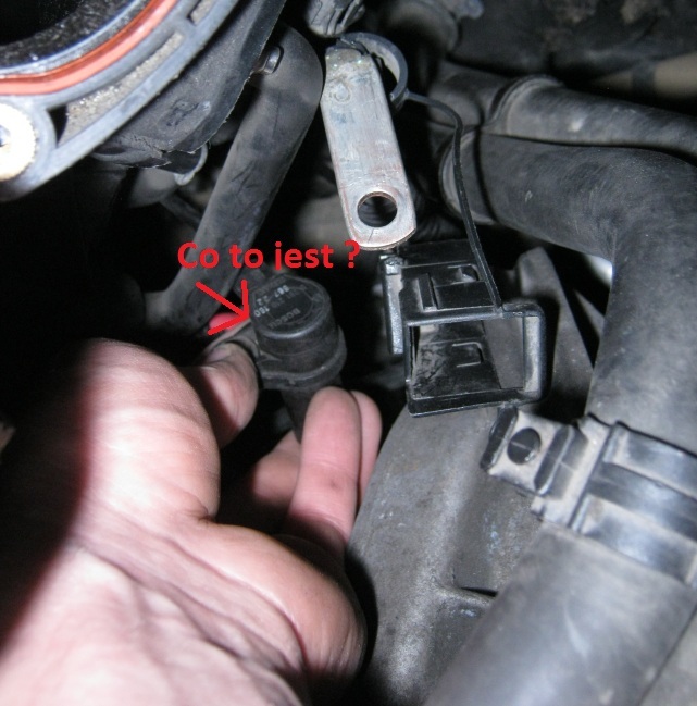

To ze zdjecia co to jest to czujnik obrotow walu korbowego.
Co do rozrusznika ... omg :D
