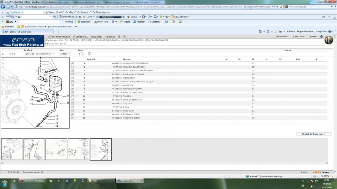

    Witam
    problem wygląda nastepująco.
    zauważyłem wczoraj na parkingu pod pracą że pod autem mam dwie play oleju około 5cm srednicy, że nigdy nie ciekło szukam patrze i zauważyłem że olej wychlapywał przez bagnet oleju, więc myśle pewnie odma zapchana.wyczyściełm przewód idący do kolanka przy turbo oraz przewód odchodzący z pokryyw zaworów do separatora (chyba tak sie to nazywa). po odpaleniu czuć jak swobodnie powietrze ucieka sobie przez rurki,, separator do kolanka przy turbo.nie udało mi się i nie wiem zabardzo gdzie prowadzą dwa kolejne przewody o numerze 15 i 16 czy jeśli one były by zapchane to mógłby byc taki efekt. ewentualnie co może być jeszcze przycyzną. wytarłem starannie miejsca gdzie było brudno i po powrocie do domu około 35 km troche go pogoniłem nawet było sucho nic nie wyleciało.dodam iż na ciepłym silniku po wyjęciu bagnetu wydobywa się z tamtąd pod niewielki naprawdę ciśnieniem jakby para wodna , która nie śmierdzi spalinami. oleju nie ubuwało, płynu chłodniczego również, nie kopci, nie brakuje mu mocy. co to może być?

    sprawdź dobrze odmę i czy sam bagnet /jego rurka wchodząca w miskę jest szczelna/. Przewód 16 powinien wchodzić do miski koło bagnetu.
    Użytkownik Fachowiec
    04 2011
    916 i 955
    2,261
    sam separator też może być zasyfiony
    drugi przewód odpowietrza skrzynię korbową
    a trzecim skroplony olej wraca do miski
    zatkane nie mogą być
    cały układ trzeba sprawdzić/przeczyścić
    to że po wyjęciu bagnetu wydobywa się para olejowo-wodna to normalne, jeżeli chlapie olej to już nie
    jeżeli długo jeździłeś z zapchaną odmą to turbina mogła dostać po d_pie
