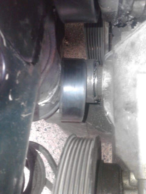

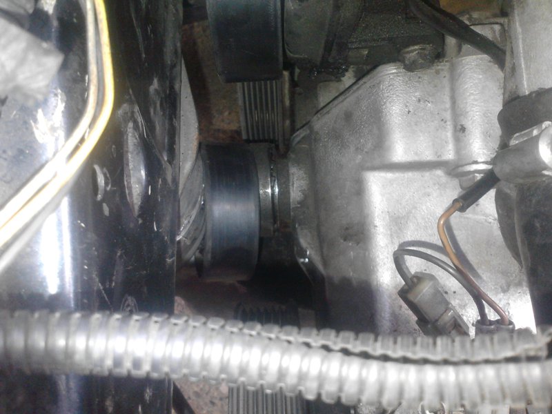

    Witam.Mam taki problem z początku zaczęło coś piszczeć z pod maski od strony paska klinowego ,ale raz piszczało raz nie ,ale postanowiłem pojechać do domu bo dzwięk był bardzo donośny i pod samym domem coś strzeliło i zapaliła sie chyba kontrolka oleju i od razu zgasiłem silnik więc za bardzo nie spojrzałem na kontrolki czy coś jeszcze się paliło.Pod maską ewidentnie widac że strzeliła jakaś rolka/napinacz paska wieloklinowego dokładnie nie wiem gdyż za bardzo się nie znam,ale w dolnej części bliżej sprężarki klimatyzacji .Pasek jest teraz luźny cały.I moje pytanie teraz najważniejsze jakie są skutki wgl. zerwania się tego elementu i czy jest to kosztowne w naprawie... Pozdrawiam

Nazwa:	P081012_16.34.jpg
Rozmiar:	79.8 KB
ID:	72624Kliknij obrazek, aby uzyskać większą wersję
Nazwa:	P081012_16.34_[01].jpg
Rozmiar:	44.3 KB
ID:	72625 Zrobiłem zdjęcia i tak to wygląda reszta wygląda nie naruszona

    Dziękuję wam za odpowiedź ,teraz już praktycznie wiem co i jak Tylko jak możecie powiedzcie mi czemu to strzeliło skoro było to robione tak samo jak pasek, bo pasek jest praktycznie nowy.I jeszcze jedno jak się do tego teraz zabrać bo jak na zdjęciu widać ta rolka spadła i praktycznie dojścia teraz tam nie mam co za tym idzie będzie problem zeby to zdjąć?

    O ile dobrze widze to pderwała Ci się rolka prowadząca.
    Piszesz że była robiona ale nie każda zmiana paska wymaga wymiany tej rolki. Poprostu nastąpiło zmęczenie materiału i łożysko musiało paść.
    Na szczęście odpadła Ci bardzo tania część która kosztuje może max 100 zeta.
    To jest rolka prowadząca o średnicy chyba 10 cm ze śruba centralną.

    Masz racje dojście jest w miarę dobre bo od razu po usterce zdemontowałem nadkole ,ale jak widać na zdjęciu że ona się po prostu rozsypała i przez to nie mam wgl. dojścia do śruby ,ale jakoś dam rade! Tylko jeszcze chodzi mi po głowie jedno czemu zapaliła mi się po strzale kontrolka oleju? Odbiegając na chwile od tematu to muszę pochwalić to forum bo jest na prawdę super ,bezproblemowo udzieliliście mi pomocy co i jak A że jest to moja pierwsza Alfa stąd tez moja niewiedza co do tych auta gdyż poprzednie moje auta to były praktycznie same że tak powiem "Niemce" a że zawsze szukam pomocy na forum bo sam naprawiam to znam już sporo tego i nigdzie jeszcze nie spotkałem się z tak szybką pomocą za co Bardzo Dziękuję
