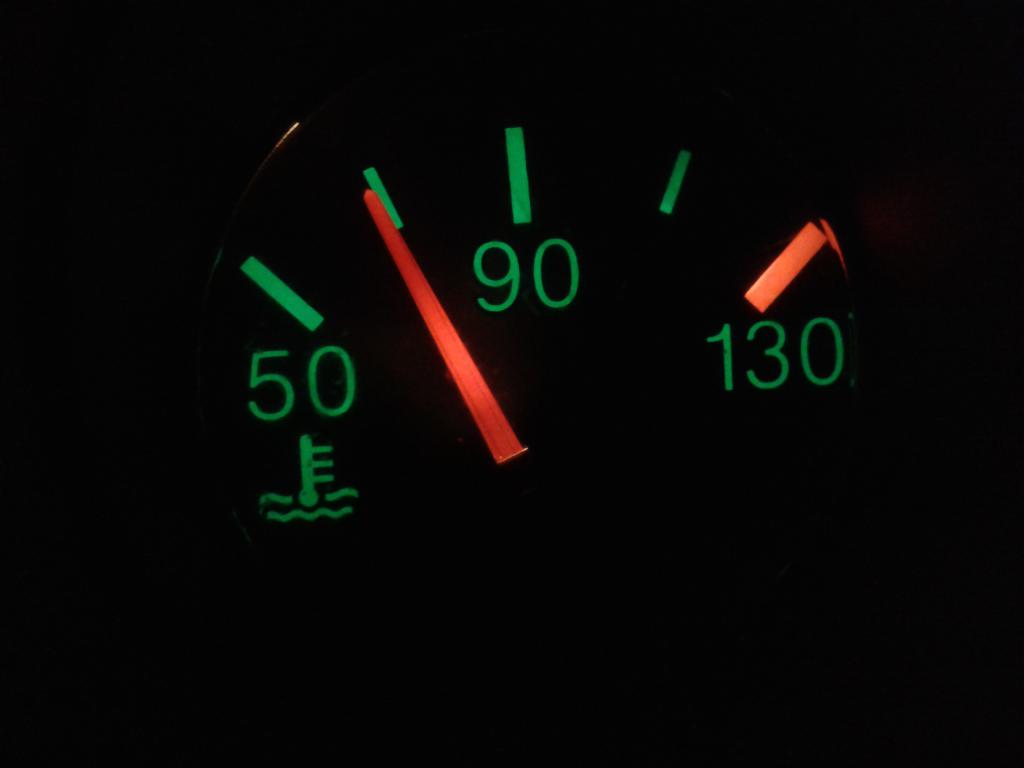

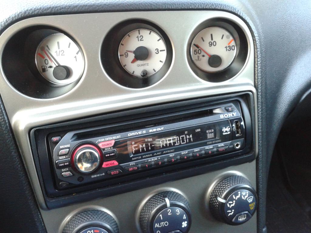

    Dziś rano jechałem do swojej rodzinnej miejscowości jakim jest Radom Była to godzina przed 8 rano i na zewnątrz 0*C przejechane 100 km, a temperatura silnika jest na załączonym obrazku... czy to wina termostatu? Dodam, że od półtora roku mam taką temperaturę w okresie jesiennym/zimowym .. w lato temperatura waha się między 60-80 stopni. W korkach w lato rośnie temp do 90, przy 92*C załącza się wentylator.
    Proszę o podpowiedź.

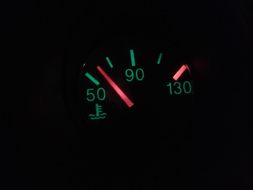

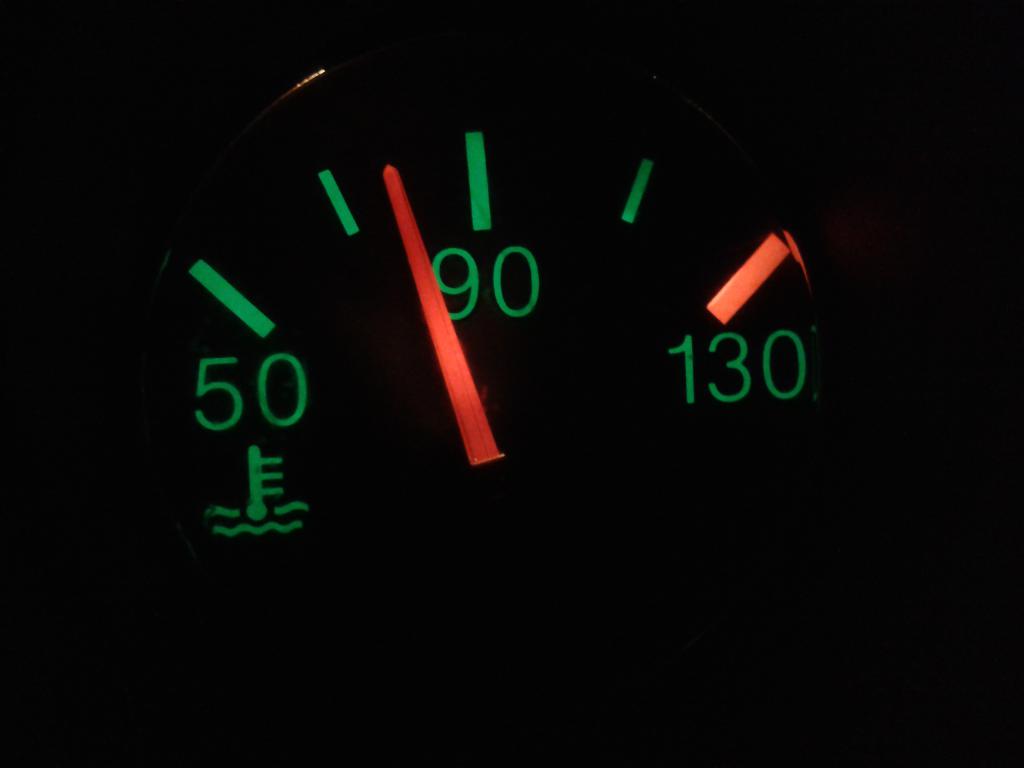

    Właśnie wróciłem z auta. Siedziałem z komputerem i sprawdzałem temperaturę od zera.
    Wstawiam 3 zdjęcia. Stwierdzam, że czujnik temperatury jest uszkodzony bo temp na wskazówce jest niższa od temperatury w komputerze. Mogłem zmierzyć dokładny czas nagrzania auta do 90 stopni , niestety nie zrobiłem tego ale trwało to dość długo, około 40 minut(na wolnych obrotach, temperatura otoczenia 7*C)

    Zdjęcie nr 1:
    wskazanie na komputerze 76*C
    Zdjęcie nr 2:
    wskazanie na komputerze 83*C
    Zdjęcie nr 3:
    wskazanie na komputerze 90*C
    Przypominam, że gdy jechałem do rdm na zewnątrz było 0*C a wychylenie wskazówki było ledwo ponad 50*C czyli faktycznie około 66*C.
