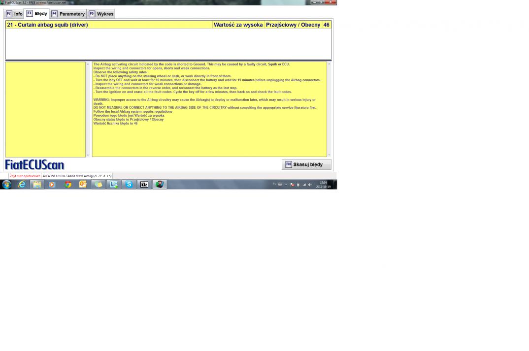

    Mam problem z poduchami
    sprawdziłem :
    podłączenie pod siedzeniem
    podłączenie w bagażniku pod półką przy kurtynie powietrznej
    w bagażniku z lewej strony nic więcej nie znalazłem
    gdzie mam szukać usterki
    w załączniku screen z fiatecu

    Widocznie dalej coś nie tak z połączeniem kostek. Z opisu wnioskuję że masz sedana także kostki od kurtyn masz pod półką i po prawej stronie za materiałowym nadkolem. Odepnij aku, rozłącz kostki czymś cieniutkim delikatnie podoginaj styki, spryskaj contactem i powinno zadziałać. Jeśli to nie pomoże to wyrzuć kostki i zlutuj przewody na stałe. A jeśli to nie pomoże to nie wiem
