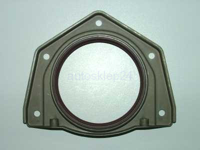

    Chodzi dokładnie o tą częsc:Kliknij obrazek, aby uzyskać większą wersję
Nazwa:	uszczelniacz.jpg
Rozmiar:	15.4 KB
    , to jest uszczelniacz tylny wału korbowego i on właśnie u mnie delikatnie cieknie,kilka kropel.
    Pytanie do Was, czy u Was na łączeniu jest idealnie sucho,czy są delikatne ślady wycieków oleju z silnika, zastanawiam się czy ruszac to przed zimą, bo oleju mi nie ubywa w silniku, auto jak stoi całą noc w domu też nie ma śladów wycieku, dzisiaj na kanale mechanicy zobaczyli ten wyciek, koszt częsc w porównaniu do kosztu wyjęcia skrzyni jest śmieszny, ale całośc da kilka stówek( 500 zł wyjęcie skrzyni, wymiana uszczelniaczy półosi i uszczelniacza tylnego wału, plus 130 zł koszty części.)
    Dzisiaj właśnie miałem wymieniac wszystkie płyny: wspomagania, hamulcowy i olej w skrzyni biegów( wszystko oryginalne produkty tutela) i termostat, a tu taki zong!!
    Co robic , wymieniac , czy skoro to nie jest wielki wyciek to można jeszcze na tym jeździc i kontrolowac stan oleju i ewentualnie wyciek, czy powiększa się??

    Z uszczelniaczem, który puścił olej jest tak, że będzie już tylko coraz gorzej. Skoro na razie się tylko "poci", to można jeszcze trochę zaczekać, ale decyzja należy do Ciebie.

    czyli jednak mówiliśmy o tym samym
    jak zamoknie sprzęgło to będzie się kwalifikować do wymiany, niestety

    Hmm, no nic trzeba będzie chyba robic, bo szkoda sprzegła w razie g..
