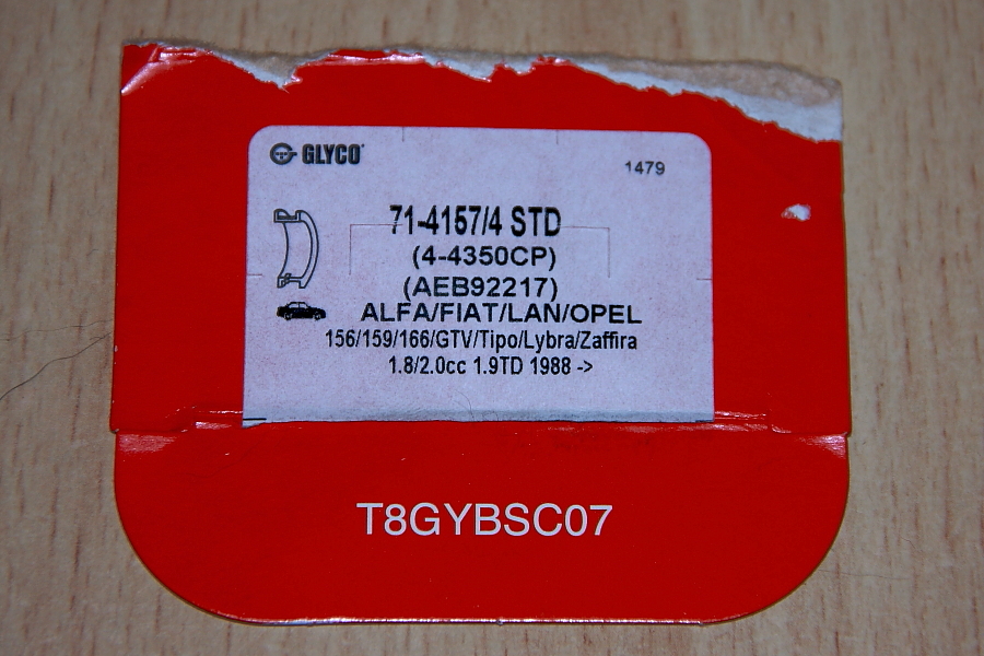

    Ja za komplet standardowych Glyco zapłaciłem 180 zł. Jako ciekawostkę wrzucam fotkę fragmentu opakowania, z którego wynika do jakich silników jeszcze pasują. Co do momentu dokręcania to nie pamiętam, ale jest to cała procedura włącznie z użyciem tarczy kątowej. O ile się nie mylę, to na forum są dostępne wszystkie wartości.
