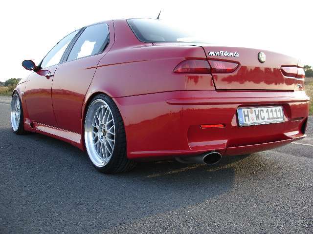

    A ja jestem "tuner" i lubie i glebe i duże ,szerokie koło . Ten jak i kilka innych tematów jest po to by porównać dopasować ,wymienić się doświadczeniami i upewnić się "czy wlezie" . Nie neguje twojego gustu ani wyboru TOMEKONO ale jak juz pisałem ja lubie Indywidual style choćbym miał auto przenosic na rękach przez tory. A staramy się tutaj akurat do 18" dobrać optymalne gumy żeby własnie i wyglądało i dało się jezdzić. Sam mając porównanie jak się jezdzi na 15-16-17-18 cali bo miałem wszystkie typy wiem ,że się traci na komforcie a zyskuje na trakcji co w miescie i tak jest niewykorzystywane ale mi zależy na wyglądzie. Bo nie powiesz mi ,że ta Alfa lepiej by wyglądała na ori 15/16" Kliknij obrazek, aby uzyskać większą wersję
Nazwa:	156lm.jpg
Rozmiar:	43.7 KB
ID:	83210 i myśle ,że gość też pod krawężniki nie podjeżdza. Ja jeżdzę po śląsku zawsze na "ziemi" i zawsze niski profil i daje rade -kwestia wprawy w jezdzie po garbach i omijaniu dziur , za to widok auta na takim kole rekompensuje całe zło tego świata
