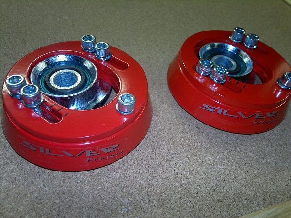

    Fxx jezdziłem z tym tekstem na ustach i felgami z naciągiem oj w ładnych kilku autach i ani jeden mi nie garnął się do zabrania dowodu . Tylko ,że....jest sposób na "wystające koła" . Sęk w tym ,że w BMW czy Vagenie zakładałem Cambery regulowane i kładłem koło tak by górna krawędz felgi i opony nie wystawała a chowała się pod błotnik . A że jest ostry negatyw i dół koła względem nadwozia wystaje o łądnych kilka centymetrów to już nikt do tego się nie czepiał bo teoretycznie koło schowane było pod błotnik . A idąc dalej tą drogą to ciekaw jestem jakbym na przegląd pojechał z założonymi naranty błotników takimi dokładkami jak w Offroadach są ?( tam jak pół koła wystaje poza auto to nikt nie widzi problemu - zakładają takie ranty obcięte z gumioka i spokój )
    A to jest lekarstwo na całe zło i na negatywy w Alfie...albo na ich brak hehehKliknij obrazek, aby uzyskać większą wersję
