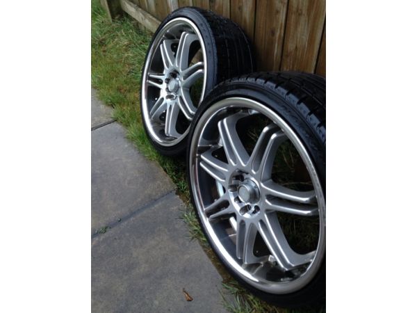

    08 2013
    AR 156 1.9 8v JTD
    68
Nazwa:	$_80.jpg
Rozmiar:	34.9 KB
    Proszę Państwa,
    A 18 x 7.5 et45 215/35/18 wchodzi w 156SW czy nie?
    Ostatnio edytowane przez _michal_ ; 03-02-2014 o 22:39
  3. #3463
    10 2010
    Szczecin/Łódź (czasem)
    AR 147 1.6TS Distinctive 2001
    6,806
    Z dystansem 10mm na luzaku. Warunki dwa - średnica otworu centralnego równa 58,1 lub większa oraz rozstaw śrub 5x98 lub 5x100 + śruby pływające.
  4. #3464
    08 2013
    AR 156 1.9 8v JTD
    68
    Cytat Napisał drift-r Zobacz post
    to multifit: dziury są na 5x100 i chyba na 5x114 (teraz te kola jezdza w mazdzie mx5) no i mam nadzieje ze otwór jest na tyle duzy ze pierscieniami centrującymi da sie dopasowac ten otwór
