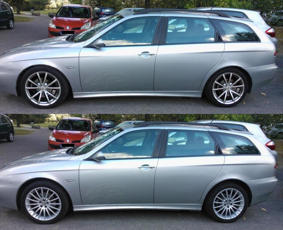

  10. #3980
    12 2013
    B-B
    156 JTDm-jet
    40
    Panowie, które byście wybrali? Zdjęcie zapożyczone od kolegi Kamila (xweb). Mam nadzieję, że się nie obrazi. Nie jest to szczyt umiejętności graficznych, ale daje jako taki pogląd
