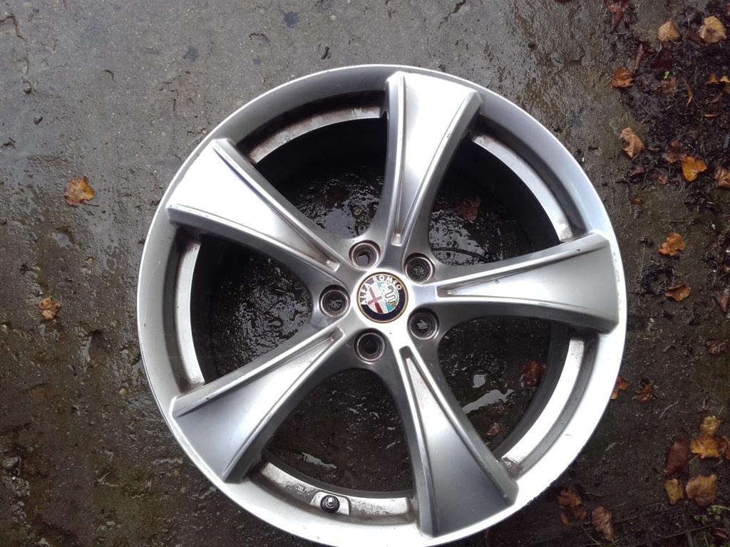

    mianowicie kupilem 4 mies temu alfe 156 2.4jtd sw 2000r. przy wymianie opony mechanik zwrocil mi uwage na to ze mam zle felgi - nic sobie z tego nie zrobilem do momentu az felga przetarla mi przewod hamulcowy (ogolnie wewnetrzna strona felgi obciera o kolumne i zacisk hamuclowy)
    moje felgi wygladaja tak: https://olxpl-ring12.akamaized.net/i...lsko-biala.jpg
    teraz pytanie jakie powinny byc felgi 15" moje niby oryginalne 6.5Jx15 ET41 albo ET41.5 (mechanik mowil zeby felga nie obcierala powinna miec ET 37.5/38)
    opony mam 195/65/15
    z gory dzieki za pomoc...
    //Edit:
    a moze to nie felgi sa zle, wiec gdzie szukac przyczyny obcierania felgi?

    odwaznik w lewym kole odkleilem calkowicie bo to on przecieral mi przewod hamulcowy - byl przyklejony zaraz na rancie felgi (10g - tak ze straty duzej nie ma), nie zmienia to jednak faktu ze felga trze o kolumne (nawet bez odwaznika)
    z tego co patrzylem to tam nie ma w ogole miejsca miedzy felga/kolumna a zaciskeim (moze z 3mm)...
    nie da sie tego problemu jakos wyelminowac? czy jedynym rozwiazaniem to montaz felg z et tak jak mi powiedzial mechanik et37.5 albo et38 (ten mechanik twierdzi ze te felgi co mam to sa z "innej alfy" sugerowal ze sa z 147) - mi zdaje sie ze sa fabryczne 6.5Jx15 ET41 albo ET41.5 - takie powinny byc z fabryki?
    ten koles chce mi sprzedac niby oryginalne z alfy 156 6Jx15 ET38 takie jak to: Kliknij obrazek, aby uzyskać większą wersję
Nazwa:	857b2cf14bfdbf73ec8fe69ca652.jpg
Rozmiar:	131.9 KB
ID:	222148 i twierdzi ze problem zniknie...
    //Edit:
    mechanik cos jeszcze szemral pod nosem o tarczach hamulcowych ze ktos cos pewnie wymienial i zle wlozyl czy cos, tarcze maja jakis wplyw na to?

    Trochę to dziwne, bo te felgi jako oryginały mają ET 41.5 i zgodnie z ePERem pasują właśnie do 156/147.
    Jak dla mnie to jeśli były wymieniane wcześniej hamulce, to ktoś musiał niewłaściwie ułożyć przewód hamulcowy, bo prawidłowo ułożony przewód biegnie praktycznie za zwrotnicą i tam nie ma możliwości, żeby tarł o felgę.
    Miałem podobny problem jak wyciągali mi całą kolumnę z lewej strony do wymiany osłony przegubu. Rozpięli przewód ABSu, a potem tak go ułożyli, że stalówka 15 cali go przetarła.
    Przy zakładaniu nowego czujnika ułożyliśmy go jak fabryka przykazała i już problemu nie było.

    PS. Felgi, które posiadasz to fabryczne felgi stosowane w 156, więc tu nie felgi są winne.

    Felga trze o kolumne (zwrotnice) i tam nie ma w ogole miejsca miedzy felga a kolumna - owe 3mm, odwaznik felgi przy zewnetrznej stronie przetarl przewod hamulcowy gumowy - przewod byl prawidlowo zamontowany
    Felgi wiem ze mam na 100% oryginalna 6.5Jx15 ET41.5 opony 195/65/15 (mechanik twierdzil ze sa niby od 147-ki) - wiec dla czego trze? problem wystepuje na tylko na przodzie
