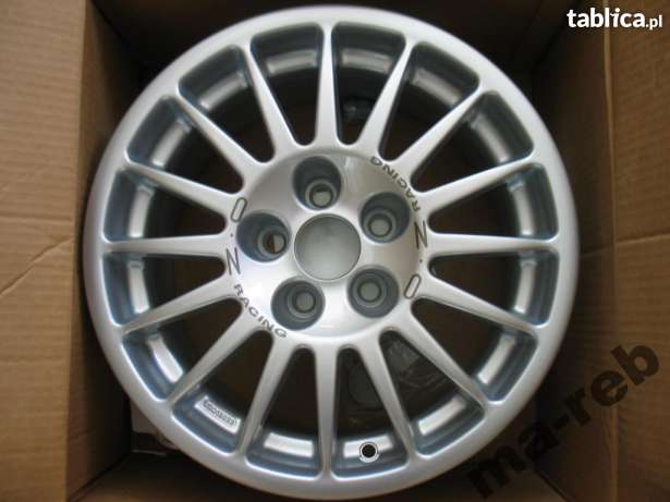

    No to żeby było sprawiedliwie. Zważywszy na to że felgi nie są OZ to wg mnie są to repliki OZ Racing Superturismo takich jak na foto.

    A teraz dlaczego uważam że nie są te których zdjęcie wstawiłeś z katalogu. Inny kształt środka felgi (miejsca na śruby) oraz inna ilość ramion. Te z katalogu 15, te kupione 16, OZ też 16.

    kurde- a miałem policzyć ramiona ale mi się nie chciało
    ciekawe czy posiadacz nam coś napisze

    Te ktore kupilem to 17, owszem made in italy ale nie jest to produkt OEmowy i nie ma nr czesci, na pierwszy rzut oka nie widac roznic porownujac do tych Oz z foto wyzej
