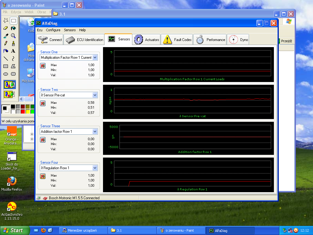

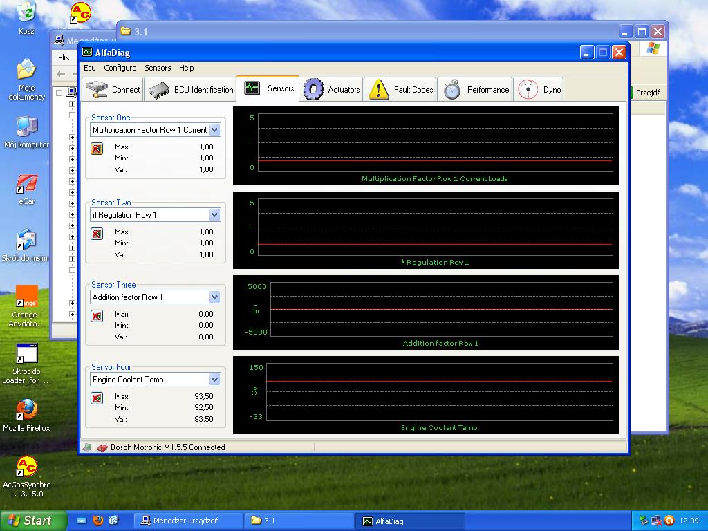

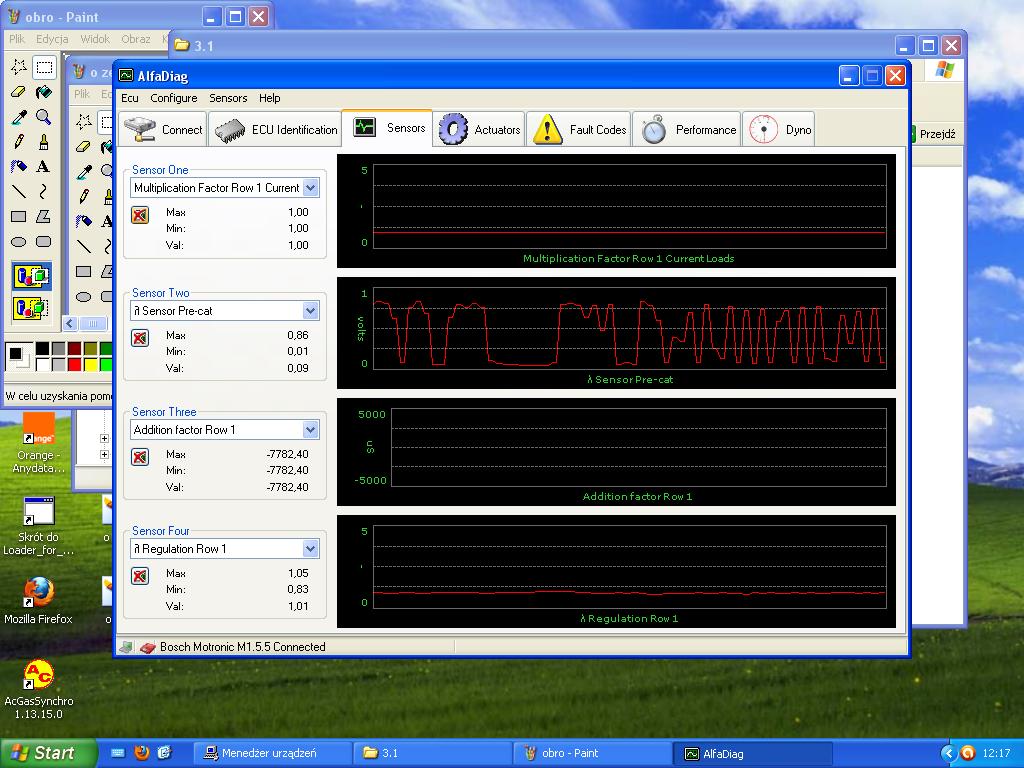

Robiłem u siebie reset parametrów adaptacyjnych
Pacjent to 156 1,8 2000r ECU M1.5.5
Po resecie odpaliłem i kontrolując różne parametry czekałem to ticku temp. bez dotykania pedału gazu
Takie rzeczy mi wyszły;
Patrząc od góry to pierwszy
Po włąćzeniu zapłonu po adapacji
drugi
jest po ponownym odpaleniu silnika juz po ticku temp. i po adaptacji
trzeci
jest po pierwszym ticku podczas adaptacji
Martwi mnie ten przebieg sondy
oraz to -7782,40uS
Oznacza, to że sonda ewidentnie do wymiany??
