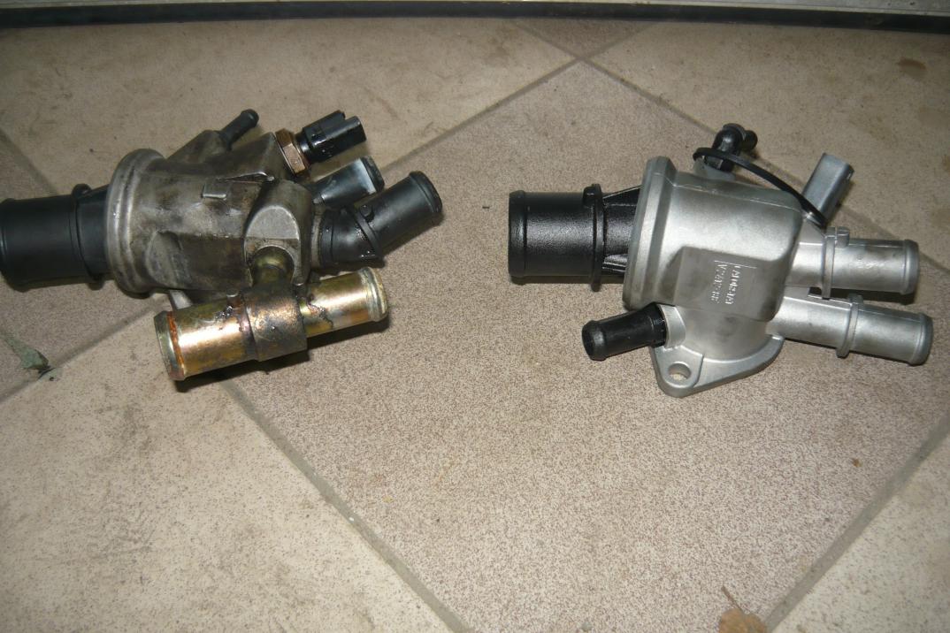

Nie wiem co mnie podkusiło, ale zdecydowałem się wymienić termostat osobiście. Wydawało się proste i przyjemne, ale po pierwszych 2 godzinach spędzonych na kombinacjach jak by się tu dostać do śruby wiedziałem, że coś będzie nie tak :P
Otóż obecnie mam termo behra a na wymiane verneta. Już na pierwszy rzut się róźnią ale krótka refleksja i wszystko jasne co czemu odpowiada. problem z tym że w oryginalnym termo na dole jest metalowa rurka, która łaczy dwa gumowe węże ze sobą i ze środkiem termostatu, natomiast w vernecie jest inaczej, jest jedno wyjście wpadające do środka i po prostu nie ma gdzie podłączyć tego drugiego węża. Widać na zdjęciu. Termostat niby dobry, było podane że do mojego silnika pasuje. Jakieś pomysły co robię źle? Pomóżcie bo alfa stoi bez życia w garażu.
druga zastanawiająca mnie sprawa - termostat wymieniam nie bez powodu. silnik się nie dogrzewa, temperatury za niskie, po 8 minutach od włączenia rura z termo na chłodnicę jest już gorąca. diagnoza niby jasna - termostat się nie zamyka, cały czas otwarty. tymczasem jak go wyjąłem teraz z silnika, widzę że jest zamknięty. tak sobie myślę, że powinien być niedomknięty skoro przepuszcza.
Masz zły termostat.

Jak koledzy wyżej ktoś sprzedał Ci zły termostat,idż do punktu sprzedaży i opierdziel.
Wymień na pasujacy do Twojego auta,jak masz paragon czy fa vat to w ciągu 10 dni masz prawo do zwrotu towaru,no chyba,że coś popsules.

"druga zastanawiająca mnie sprawa - termostat wymieniam nie bez powodu. silnik się nie dogrzewa, temperatury za niskie, po 8 minutach od włączenia rura z termo na chłodnicę jest już gorąca. diagnoza niby jasna - termostat się nie zamyka, cały czas otwarty. tymczasem jak go wyjąłem teraz z silnika, widzę że jest zamknięty. tak sobie myślę, że powinien być niedomknięty skoro przepuszcza. " życzę ci żeby nie było problemów z zwrotem termostatu jeżeli po wymianie będzie dalej to samo czyli nie będzie się nagrzewał to ja bym powiedział że czujnik z termostatu nawalił. Bynajmniej ja miałem taką historię u siebie.

Podaj numer ze starego termostatu i na pewno dobry dostaniesz ja tak zrobiłem wymieniłem i działa swoją drogą sprzedawca był trochę nie kąpetęntny powinien się upewnić że termo będzie pasować.
dzięki za odp. co do zwrotu to myślę, że nie będzie problemu. gorzej że autko jest niejeżdżące, znaczy teoretycznie jak włożę aku to jest, ale chyba się powstrzymam :D i tak wolę to niż spowrotem zakładanie i zdejmowanie termostatu, bo dostęp jest fatalny.

U mnie wyglądało to tak, że sprawdziłem na aukcji, było że pasuje, dodatkowo zadzowniłem, gość też potwierdził, że będzie ok. Czyli tak naprawdę przedmiot był niezgodny z opisem. Poza tym jeśli chodzi o zakpy przez internet to chyba zawsze przysługuje prawo zwrotu nienaruszonego towaru.

kupiłeś zły termostat, masz silnik z EGR spełniający normę euro3...
niżej fotka z termostatami...
ups... tamte do 1.9 są, do 2.4 10V:
a żeby spr ten stary termostat, dmuchnij mocno w termostat w otwór grubej rury idącej do chłodnicy...
