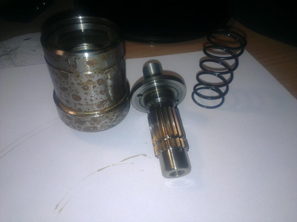

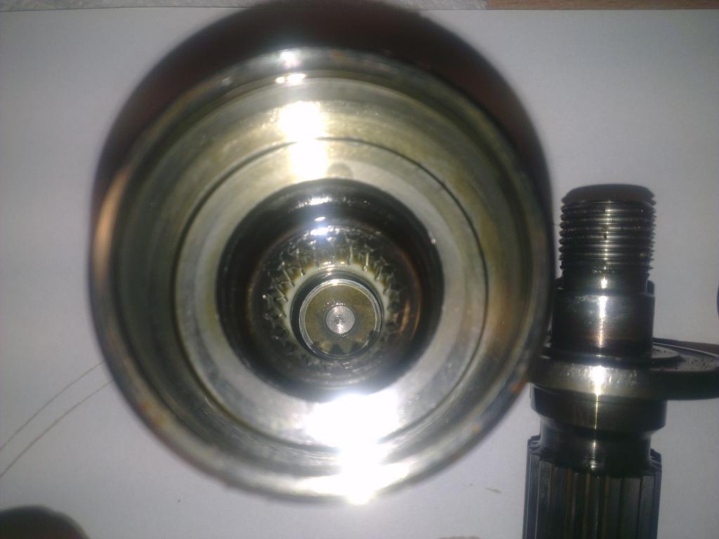

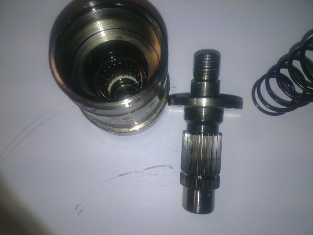

    Witaj Darku. Mógłbyś zerknąć na tego wariata? Nadaje się do regeneracji? Wszystkie zęby ma całe, wręcz idealne. Na obudowie jest lekka rdza, ale myślę, ze to nie problem.
    Wysłałbym ci wariator z wałkiem, który obecnie pracuje w silniku i ten rozebrany. Jeśli dałoby radę zregenerować oby dwa to było by super. Przy okazji założyłbyś mi jeden wariator już tak abym tylko zamontował wałek w głowicy (znaczy z odpowiednią siłą 140Nm).
    Załączam fotki.

    Rdza to nie problem, przyślij mi je, ogarnę je ale po 25 bo jestem na wakacjach

    Akurat otworzyłem,zapisz licznik i zdawaj relacje na bieżąco

    Jutro tak jak ci pisałem jadę do Wawy i Ciechanowa. Łącznie około 530km w dwie strony. Będę słuchowo obserwował, ale jak na razie wariat działa idealnie
