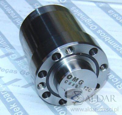

    Mówimy o tym segerze od strony koła wałka ssącego?
Nazwa:	961_1.jpg
Rozmiar:	22.9 KB
  5. #85
    11 2010
    159 2,4 200 KM
    397
    Cytat Napisał Marcin1630 Zobacz post
    To jest obudowa wariatora (puszka).
    A seger
    to taka "sprężynka" blokująca tę puszkę na trzonku wariatora. Z drugiej strony.
    https://www.google.pl/webhp?sourceid...=UTF-8#q=seger
