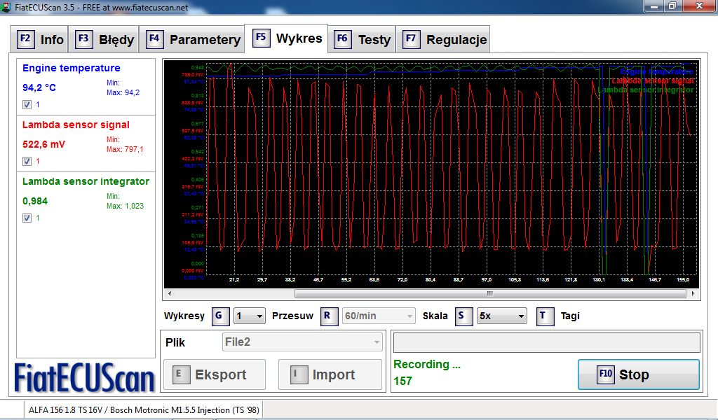

    A więc miałem błędy na kompie odnośnie sondy, praca poza zakresem itp, po wykasowaniu powracały po jednym dniu, po analizie wykresu okazało się że sonda wychodzi poza zakres, praktycznie na sam doł poza skalę FESa.
    Nie zastanawiając się długo, wziąłem się za poszukiwania sondy, oryginał od 350zł wzwyż (bosch), pomyślałem sobie że "troche" za drogo więc zacząłem szukać zamienników po kilku minutach szukania na allegro trafiłem na coś ciekawego http://allegro.pl/sonda-lambda-alfa-...757209169.html , konstrukcja jak oryginał boscha (bez tych dziurek jak w tanich zamiennikach), wtyczka oryginalna (nie trzeba nic przerabiać), smar grafitowy na gwincie (fabrycznie), zaślepka na sonde, 2 lata gwarancji, zapewnienie jakości oryginału, pomyślałem że spróbuje, a jak nie bedzie działać to oddam na gwarancji.
    dzisiaj sonda już zamontowana w autku, pierwsze odczucia jakby żwawiej wkręca się na obroty i lepiej reaguje na gaz, i jakby kilka km przybyło, była już mała przejażdżka dla testu, wykasowanie starych błędów, sprawdzenie jak zachowuje się sonda Kliknij obrazek, aby uzyskać większą wersję
Nazwa:	Bez*tytułu2.png
Rozmiar:	96.2 KB
ID:	77241 i co się okazuje? sonda działa i to bez zarzutu, testowania ciąg dalszy, na razie przejechane ok 20km, błędy nie powróciły, samochód pięknie przyśpiesza, cena sondy 99zł.

    Jeszcze pokaż parametry
    Lambda regulation row 1
    Multiplication factor row 1 Current
    Addiction factor row 1
    Bo to, że lambda ma ładną sinusoide to niestety nie wszystko.
    Zrób screeny wykresów i wrzuć w ten temat a potem trzeba spokojnie poczekać az BUBU321 sie wypowie

    - tylko dla naszej analizy potrzebne sa logi z pracy sondy, nie zrzuty.
    - na zrzutach to zawsze ładnie wyglada, ale temat ciekawy.
    - logi masz w katalogu domowym FES-a (MES-a), pliki *.CSV
    - ten plik to zrób RAR-em, WinZIP-em bo forum nie wpuści tego pliku jako załącznika.
    - jeszcze wykonaj logi tekstowe, czyli kluczyk w pozycję MAR, podłączamy się FES-em, potem klawisz A, chwilę czekamy, klawisz N.
    - w katalogu domowym oprogramowania masz plik *.TXT, to właśnie log tekstowy.
    - on pokazuje wszystkie odczytane parametry w jednym ciągu pomiarowym.
