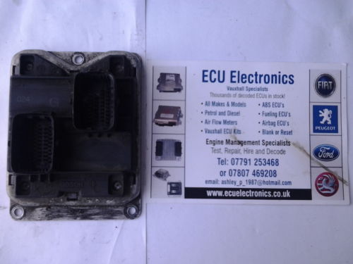

Witam czym się różni ECU plastikowe od aluminiowego?
Ej no nikt nie wie? Na różnych forach piszą o adaptacji ECU, że jedne tylko programem inne przez odpięcie aku? jak to wkońcu z tym jest? Jest to zalecenie producenta jak tak to gdzie to można znaleść? Podobno po zmianie rozrządu trzeba robić adaptacje a to jest rzecz mechaniczna a nie elektroniczna.Znam osoby które po zmianie rozrządu nie robiły, żadnych adaptacji i auta latają oczywiście chodzi o 156

ale daj przykłąd ECU aluminiowego i plastykowego..... M1.5.5 występuje tylko jako aluminiowe, hybrydowe..... gdzieś ty w 156 widział ECU plastykowe, albo ja mało coś widziałem..... te dwie różna adaptacje są związane z tym że są dwie wersje ECU, hybryda z flaszem od roku chyba 1999 i starsze ECU na epromie..... to starsze można odpiąć akumulator i zeruje parametry adaptacyjne.... w tym nowszym z flashem odpięcie nic nie da, musisz działać z komputerem aby wyzerować parametry adaptacyjne....

A wię która to ME 7.3.1? Widzisz mam 156 z 2001r i mam tą pierwszą alu to z tego co piszesz to powinieniem mieć kompa ME1.5.5 a mam ME 7.3.1
