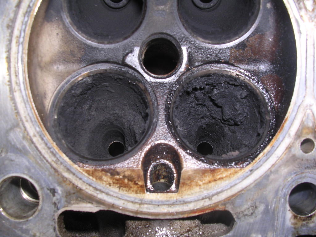

- JTS z 2002 roku potrafi także mieć nagar na cylindrach, tlokach.

mam ksiazke serwisowa orginalny przebieg 186 tys km
a jezeli to nagar to stukania sie z tego biora
