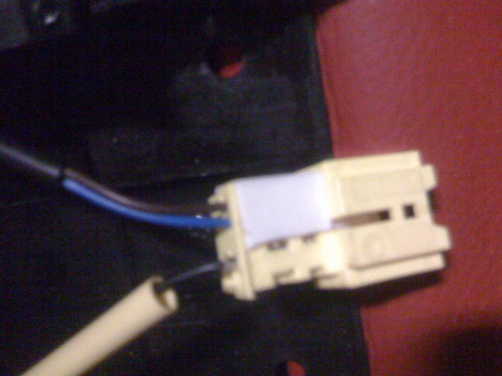

Tak jak w temacie. Przekładam fotele od anglika i natknąłem się na pewien problem.
Po założeniu fotela pasażera ( Orginalnie angielski kierowca) wypadało by podlączyć kabelek od czujnika obecności pasażera.
Z podłogi wystaje mi wtyczka z dwoma kabelkami. Fotel angielski ma poduszki boczne (miał). Z fotela ang wystaje mi wtyczka z trzema kabelkami (dwa złączone w zóltą izolacje, jeden czarny sam jedyny).
Co mam teraz począć z tym fantem, gdyz zaświeciła mi się kontrolka poduszki. Jak podlączyć to cudo? jak oszukać czujnik?
