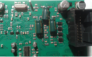

    Problem z wyświetlaczem gasnącym na mrozie to wyschnięte kondensatory. Wystarczy je wymienić na nowe. Wartość kondensatorów to 100uf/25V, oryginalne kondensatory to smd w obudowie aluminiowej, można zastosować zwykłe elektrolityczne o podwyższonej temperaturze pracy do 105 stopni Celsiusza.Przed wymianą.pngPo wymianie.png

    Cytat Napisał Simatic9 Zobacz post
    No to jutro wymontowuje i kupuje kondensatory i przelutuję. Dzięki za info.

    Wyschnięte kondensatory nie trzymają swoich parametrów, to jest pojemności szczególnie w funkcji temperatury.
    Jeśli pracują w układach przetwornic napięcia lub stabilizatorów zmiana pojemności może doprowadzić do tego że przetwornica nie ruszy. Często bywa tak że za pierwszym razem zgromadzony ładunek w wyschniętym kondensatorze jeszcze pozwoli wystartować przetwornicę i będzie działać do ponownego wyłączenia. Ja u siebie wymieniłem kondensatory i jest ok.
