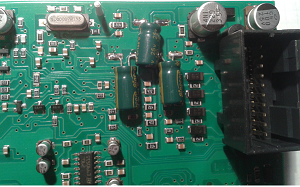

    Ja dopiszę, że standardowo moja "kapliczka" na mrozie również nie startowała, prze lutowałem te 3 kondensatory które podawał kolega Simatic9, niestety to akurat widocznie nie była wina tych 3 które zaznaczył na obrazku.
    Niestety naprawa się nie powiodła, najgorzej, że kapliczka leżąc w domu się rozgrzała i po szybkim podpięciu pod wiązkę, zaświeciła pięknie i myślałem, że temat jest rozwiązany. Niestety akurat u mnie wyschły jednak pewnie inne kondensatory.
    Nauczony ponownym rozbieraniem kapliczki i znowu montowaniem wszystkiego po raz drugi, wymieniłem wszystkie kondensatory jakie tam były. Po 2 dniowym odpalaniu z rana potwierdzam, że wymiana wszystkich kondensatorków u mnie pomogło, teraz startuje bez problemu przy mrozie -8 stopni. Na większe mrozy muszę poczekać.
    Podaję jakie są potrzebne:
    100uF/25V - potrzebne jest 5 szt.
    22uF/50V - potrzebne są 2 szt.
    220 uF/35V - 1 szt.
    Ja też z racji braku możliwości wlutowania SMD wstawiłem zwykłe elektrolityczne o temp. pracy 105 stopni. Po wlutowaniu wszystko mieści się spokojnie w obudowie i najważniejsze, że działa poprawnie.
    Nie zmieniałem tylko tych malutkich w ilości 4 szt. co są mniej więcej na środku tej płytki.
    Warto od razu wymienić wszystkie jeśli nie wiemy który już utracił parametry, bo później podwójna robota.
    Koszt prawie zerowy, trochę trudny dostęp żeby ją wymontować ale się opłaca, po wymianie działa.

    Problem z wyświetlaczem gasnącym na mrozie to wyschnięte kondensatory. Wystarczy je wymienić na nowe. Wartość kondensatorów to 100uf/25V, oryginalne kondensatory to smd w obudowie aluminiowej, można zastosować zwykłe elektrolityczne o podwyższonej temperaturze pracy do 105 stopni Celsiusza.Załącznik 153833Załącznik 153834
