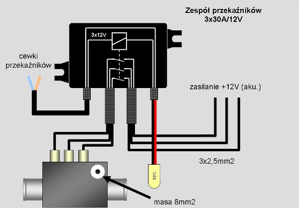

    Ja też zaczynam robić podgrzewanie.
    Wykorzystam grzałki od Clio II (moc 900 W - 3 grzałki w obudowie)
    Miejsce instalacji króciec do nagrzewnicy - ten wyżej - jest to chyba dopływ ciepłego płynu do nagrzewnicy w kabinie.
    Sterowanie - włącza się po wzroście napięcia powyżej 13,6 V. Wykorzystam sterownik od świateł dziennych, który załącza światła po wzroście napięcia do 13,6 V. Taki moduł można kupić za 25 zł na alledrogo.
    Grzałki wyłączą się po osiągnięciu temperatury płynu 50 lub 60 stopni. Do obudowy grzałek przykręcę wyłącznik termiczny. Na alledrogo są takie po 3,50 zł 5A/250V rozłączne.
    Napięcie do grzałek będą podawały 3 przekaźniki 12V 30/40A.
    Te przekaźniki załączą się jeżeli:
    1. będzie włączony zapłon
    2. temperatura płynu będzie niższa niż 50-60 stopni
    3. napięcie będzie wyższe niż 13,6 V - czyli alternator będzie ładował
    Poproszę o uwagi do moich wypociń

    kolego przerabiałem to w zeszłym roku. Podgrzewanie cieczy coś daje, ale nie jest to tak efektywne, jak podgrzewanie powietrza.
    http://www.forum.alfaholicy.org/zrob...utomatyka.html
    ja bym na Twoim miejscu montował powietrza, bo w 159 występowały..,

    Podgrzewanie powietrza byłoby najbardziej efektywne, ale wsadzenie tego w istniejąca instalacje jest dla mnie za trudne technicznie. Należy przerobić cały panel klimatyzacji i wstawić grzałkę powietrza. Rozbieranie całego mechanizmu sterowania nawiewem powietrza przerasta moje umiejętności.
    Mam takie ogrzewanie płynu (fabryczne) w Clio i zawsze mnie dziwiło, że ten samochód tak szybko się nagrzewa. Jak zacząłem zgłębiać temat to odkryłem że właśnie Clio to ma i z silnikiem dci tak szybko grzeje.

    Przy realizacji dodam sterowanie modułem od świateł dziennych, który poda zasilanie na przekaźniki po wzroście napięcia do 13,6 V
    Czy może ktoś się orientuje jak podawane jest napięcie na świece żarowe? Może jakiś schemat? Napięcie na świece żarowe podaje przekaźnik M015 i teraz pytanie, czy on oprócz sprężyn zwiernych ma też rozwierne z których można podać napięcie na zasilanie trzech przekaźników zasilających podgrzewacz?
    Jakby przekaźnik podający napięcie na świece żarowe miał przełączne sprężyny to można by podawać napięcie 12 V na zasilanie podgrzewacza z pozycji spoczynkowej tego przekaźnika, czyli układ pracowałby, dla bezpieczeństwa, grzeją świece żarowe, nie grzeje podgrzewacz. Nie potrzeba by wtedy rozbudowywać bezpieczników na akumulatorze, bo można wtedy wykorzystać istniejący bezpiecznik dający zasilanie na świece żarowe.
    Ostatnio edytowane przez waldi102 ; 28-10-2013 o 18:44
