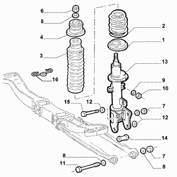

    Gdzie znajdują się odboje? Które to są?Kliknij obrazek, aby uzyskać większą wersję
Nazwa:	zawias.png
Rozmiar:	9.6 KB
ID:	81958 Wracałem ostatnio na 15 zimowych i dalej to samo. Nie wiem może odboi nie mam. Póki co pogoda mnie nie zachęca do położenia się pod Alfą.

    odboje sa zalozone na amortyzatory wg.rys nr 4, a moze zbiezność ci sie rozjechala ,ktoras tuleja w wahaczu sie wy....a, a moze najnormalniej amor poszedl

    no właśnie amory są ok i zbieżność równierz - przed końcem roku byłem na ścieżce i wyszła sprawność 72- 73 % amorów. Sprawdzę te odboje jeszcze.
