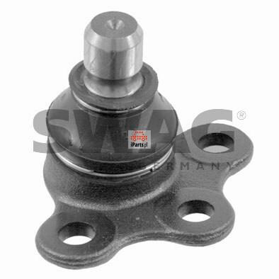

    Mówimy o tym sworzniu, osadzonym na elemencie elastycznym całkowicie po lewej stronie zdjęcia?
    http://t.iparts.pl/161/JTC104/dokume...a-kola-trw.jpg

    On nie jest osadzony na elastycznym elemencie, to jest tylko gumowa osłona aby smar nie wyleciał i żeby nie dostawały się zanieczyszczenia, sam sworzeń jest zamocowany na stałe w wahaczu, jak kolega mówił są firmy wykonujące regenerację takich sworzni ale w sumie jeszcze nikt nie dał jasnej odpowiedzi ile taki regenerowany sworzeń wytrzymuje i gdzie najlepiej to zrobić.
