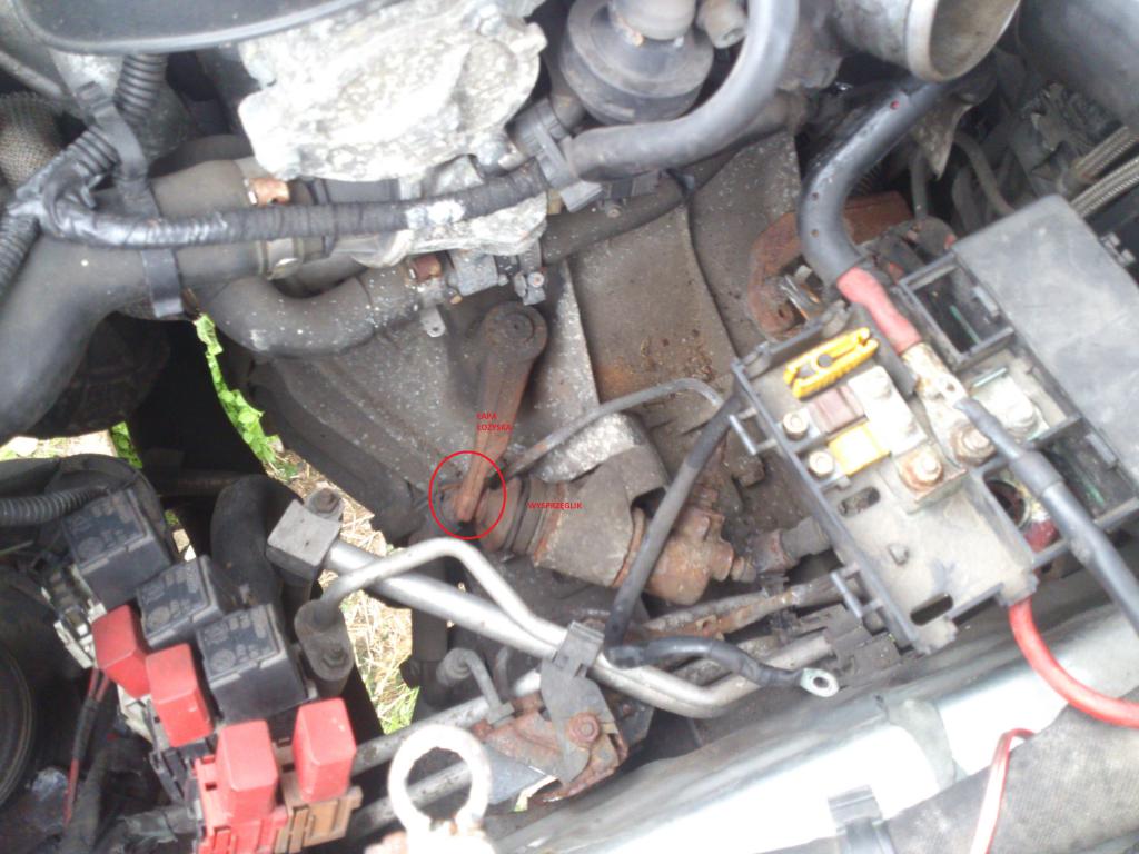

    Cytat Napisał chester1 Zobacz post
    A mógł byś zdradzić co zrobiłeś bo ja już nie mam głowy kupiłem zestaw srl - line okazał się wadliwy, ścięło nity z tarczy , wymienili na Valeo założyłem 120km i łożysko wypadło. Zaczęło mi telepać bardzo pedałem a po chwili wyskoczyło i pedał w podłodze. Jak wiesz jak to serdecznie proszę o pomoc
    Wyciągasz akumulator, bezpieczniki na bok, odkręcasz podstawkę akumulatora, i dociągasz łapę łożyska do wysprzęglika, uderzasz młotkiem by wskoczył. Pedał w podłodze to norma ponieważ nie ma co odepchnąć wysprzęglik w sytuacji wyskoczenia ze słoneczka łożyska. Pierwszym razem pierścień zabezpieczający nie wskoczył do końca i dlatego wyskoczył.
Nazwa:	DSC_0037.jpg
Rozmiar:	103.4 KB
    Tak to powinno wyglądać prawidłowo, pamiętaj o tłoczku który znajduje się między wysprzęglikiem a łapą by go tam umieścić jakby wypadł z wysprzęglika.
