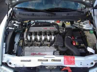

    W który zbiorniczku brakuje ci płynu w tym po prawo czy po lewo??

    za 3min Ci napisze dokladnie. polece jeszcze raz sprawdze
    czerwona nakretka z naklejka kierownicy wiec co radzisz zrobic?
