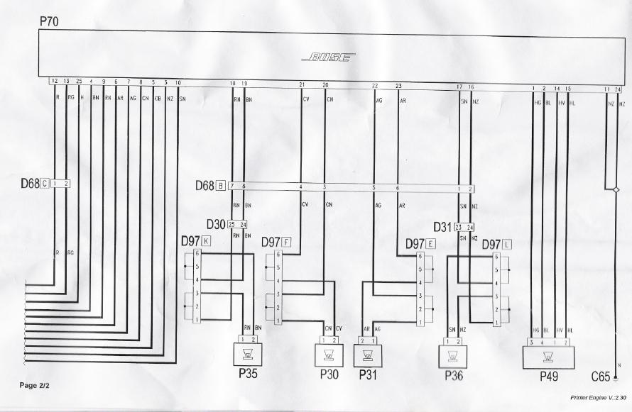

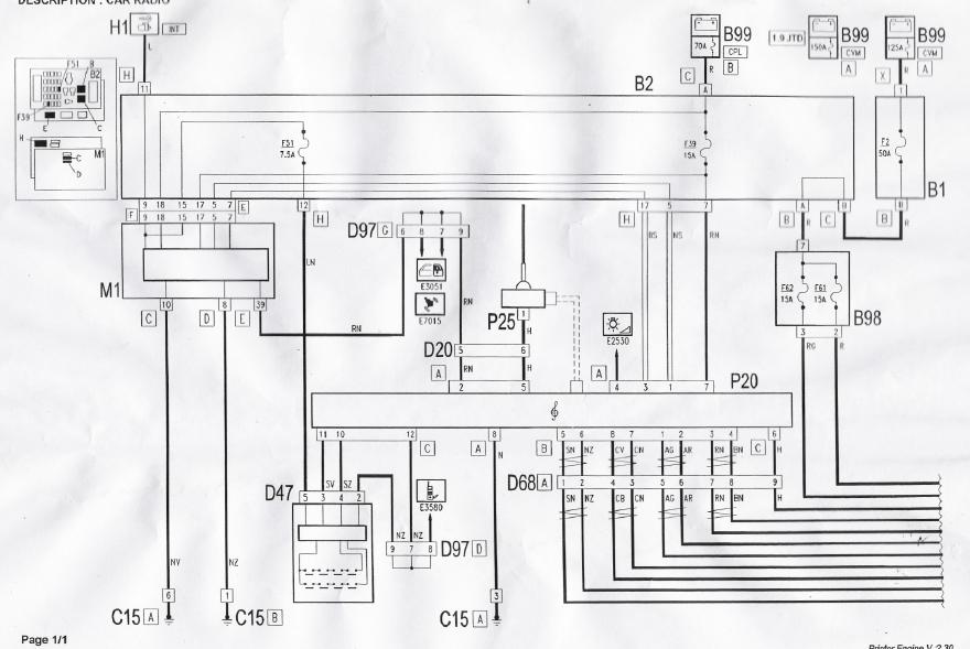

Jak jest zamontowany ?
Ma ktoś u siebie, ma ktoś może schemat ?
Gdzie przypada subwoofer ?
Czy jest też 2Ohm jak głośniki ?
Tak, kolego głośnik od suba też jest 2 Ohmowy. Przynajmniej u mnie w wersji sedan gdzie miałem BOSE taki był. I tak jak geeker napisał szukaj wszystkiego w tylnej półce.
