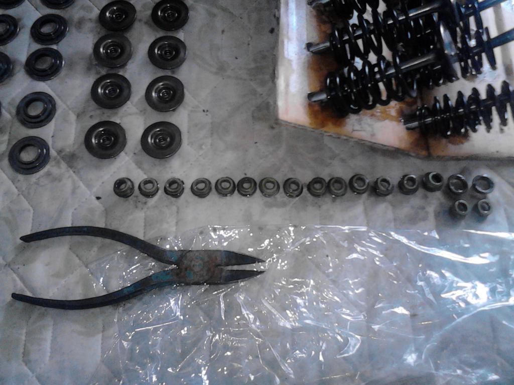

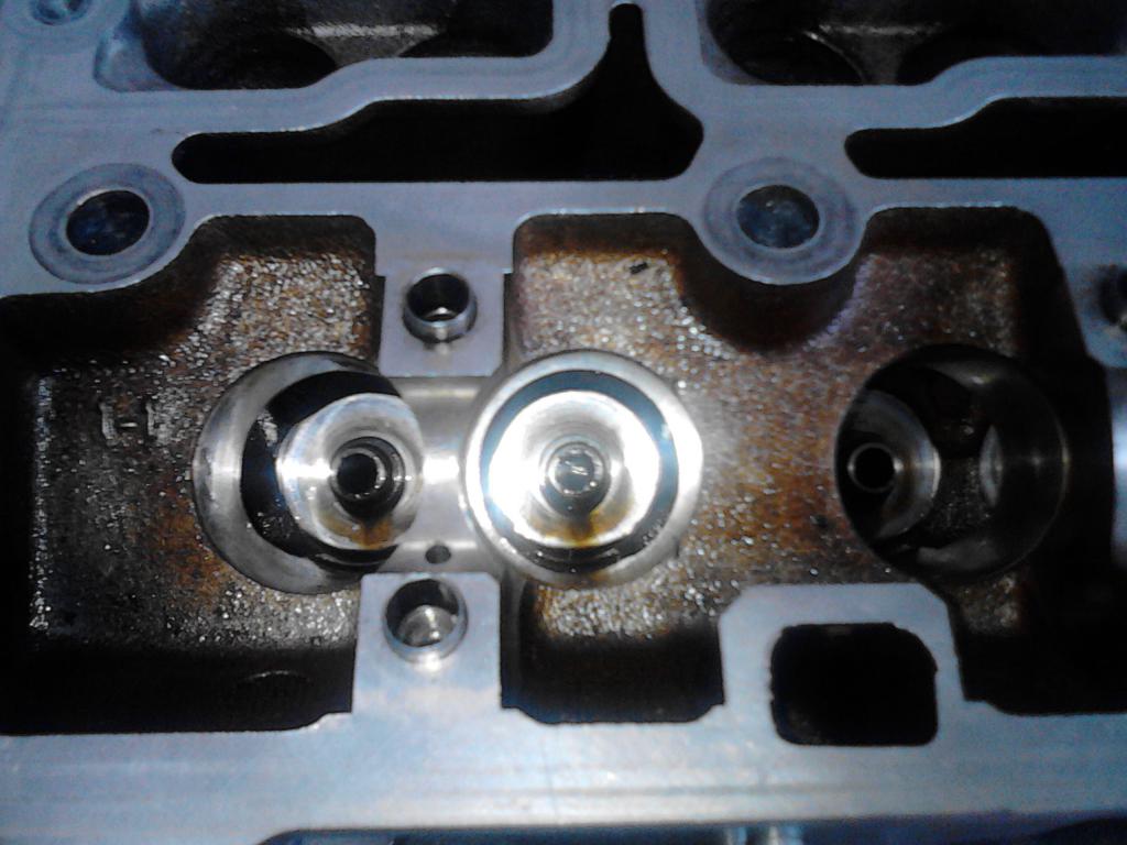

    Stare uszczelniacze wymontowane. Jak na foto dwa byłe zerwane już przy wyciąganiu zaworów. Teraz szlifowanie gniazd zaworowych i zaworów.
