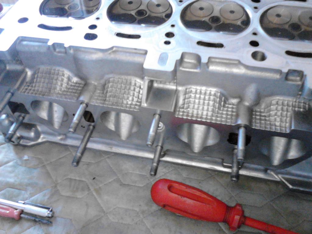

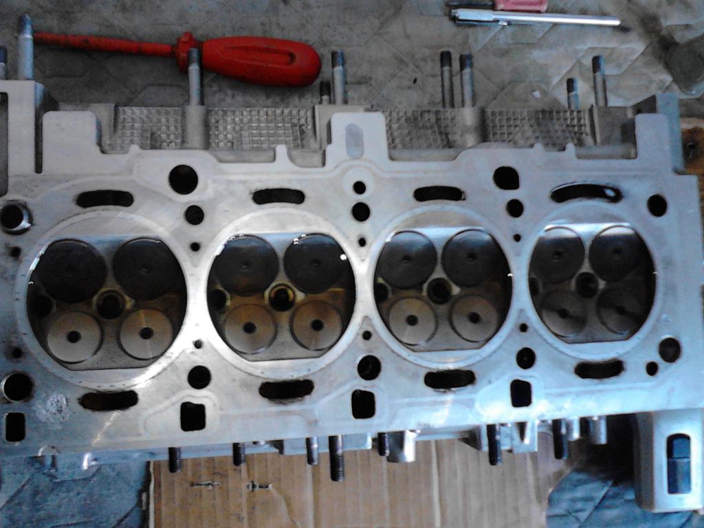

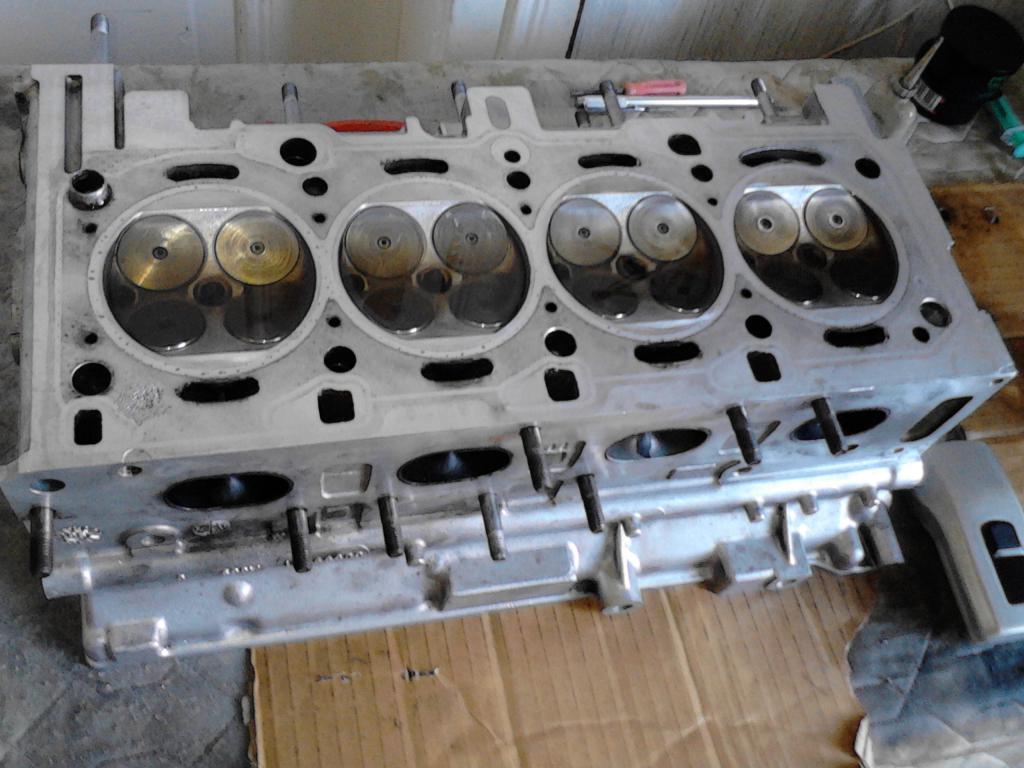

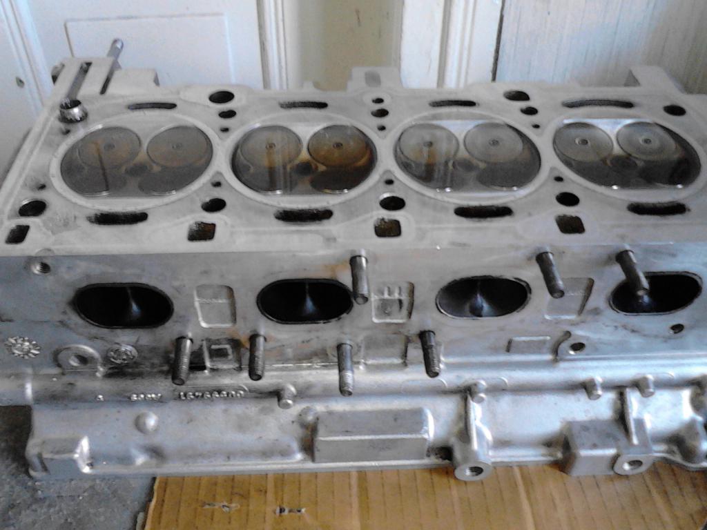

    W przyszłym tygodniu przekładam głowicę. Zostało mi tylko kupić blokady rozrządu o które was pytałem i do roboty. Ostatnie fotki głowicy zalane naftą na 48/h i sucho jak pieprz. Wymieniłem wszystkie zawory wydechowe na nowe. Planu nie potrzeba robić, głowica jest prosta.

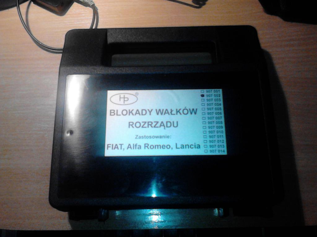

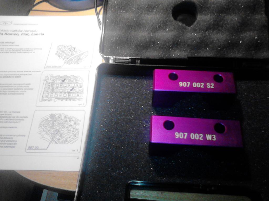

Nazwa:	IMG_20130308_092409.jpg
Rozmiar:	86.7 KB
    Upewniłem sie jeszcze w ASO i tak jak myślałem 3x po 1/4 obrotu każdą śrubę czyli 90st.
    Głowica założona i przykręcona: 20Nm / 40Nm / 3x 90st czyli 3x 1/4 obrotu śruby. Teraz przełożyć wałki ustawić rozrząd i wsio.

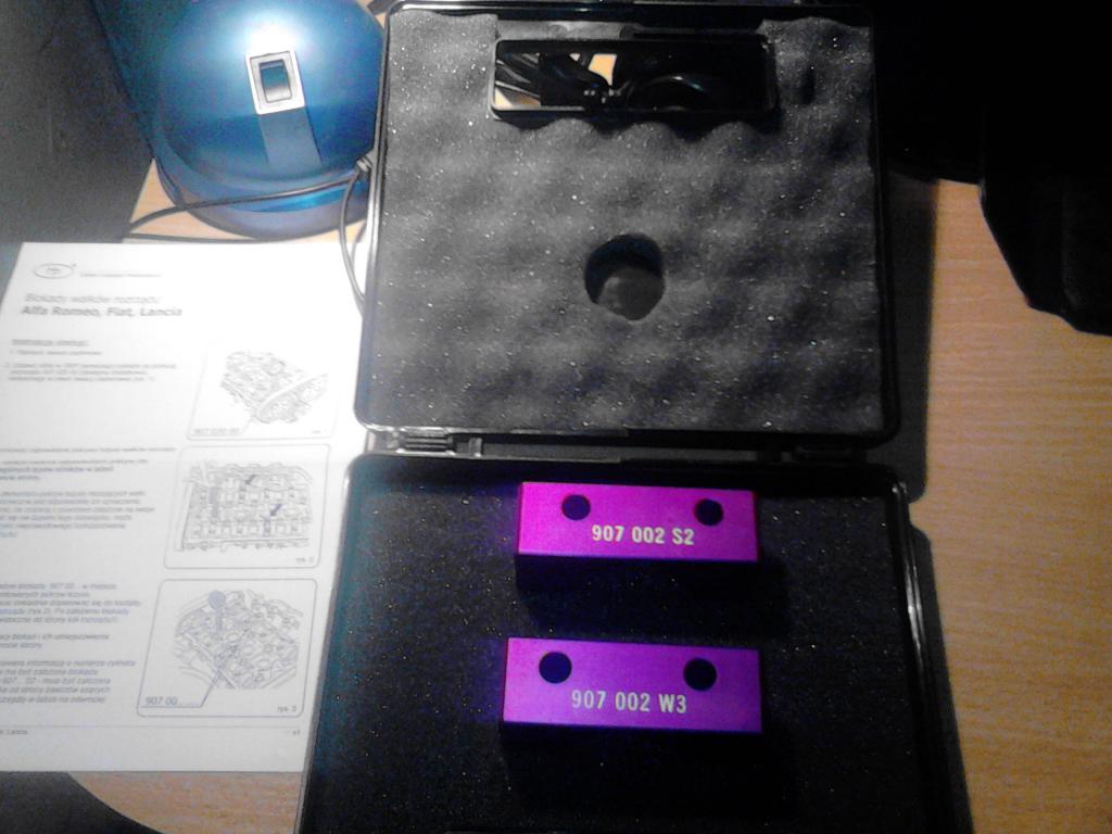

    Blokady mi przyszły dzisiaj. Fajnie są zapakowane w walizeczce a i pasują jak ulał

    Zdemontowaną głowicę zalałem naftą i zaczęła cieknąć nie całe 3 minuty od zalania
