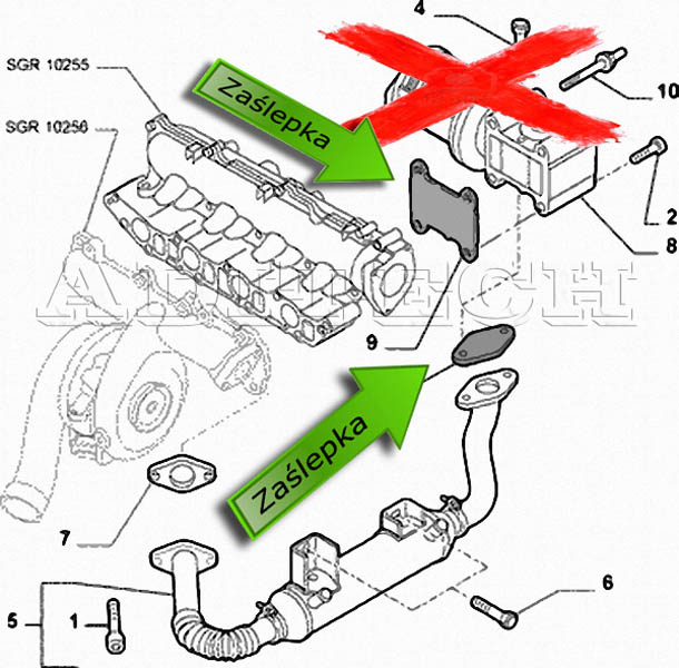

prawodpodobnie egr masz do wymiany bądź usunięcia.
Zrób dobre logi i wklej.
u mnie cinek wywalil wogole przplywke i napisal program i mam spokoj
EGR ci się zacina i cisnienie doładowania ucieka = nie ma mocy
Mógłbyś to bardziej rozwinąć w prostym języku?
A co jesli jest całkowicie zaślepiony - cisnienie doładowania calkowice ucieka?(ja mam tylko częściowo)
No i najważniejsze pytanie,w jaki sposób to naprawic?
Zacina ci się EGR więc przy dodawaniu gazu od 1500obr gdzie załóżmy że przy odpowiedniej dawce paliwa zawór powinien być zamknięty twój nie jest. Zamiast powietrza silnik dostaje spaliny. Więc nie ma mocy.
Zaślepka z dziurami nic nie da. Pełna + usunięcie programowe. Załóż pełną, przejedziesz się z błędem i zobaczysz że jest różnica.
Bez programowego wycięcia od razu będziesz miał błęd po zastosowaniu pełnej zaślepki
błąd pali się u mnie nawet i bez zaślepki.
Tak patrze na te zaślepki i myśle ze skoro teraz zaślepiam całkowicie to nie muszę mieć tek kwadratowej,tak jak wczesniej(z otworami) tylko ta owalna która notabene jest ponad polowe tańsza,tylko pytanie czy moze byc ta 1,5mm czy musi byc ta gróba 4mm?
