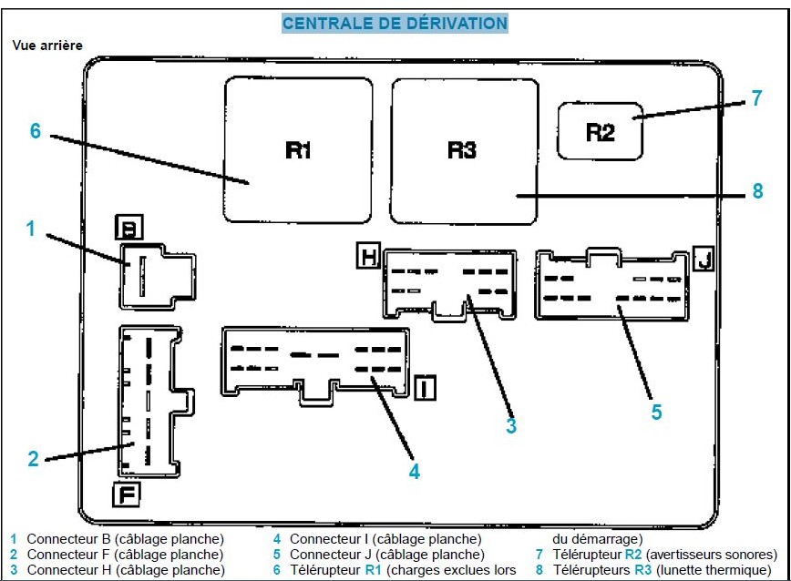

    ściągnij elearna, masz tam opis funkcjonowania wycieraczek.
    Prawdopodobnie padł Ci przekaźnik R1 znajdujący się w skrzynce bezpiecników. Jeśli zatrzymał się w pozycji zamkniętej, to obwód wycieraczek jest zasilany.

    Cytat Napisał emo94 Zobacz post
    Cytat Napisał kamil0075 Zobacz post
    A dokładnie mógłbyś wskazac który to?
    Otwieramy klapkę od bezpieczników i patrzymy

    kwasnybartek - co to za instrukcja, mógłbyś ją udostępnić??
    dodam, że przekażnik znajduje się w skrzynce bezpieczników, ale z drugiej strony, więc trzeba ją odkręcić.
    Wyślij na priv adres to podeślę, bardzo dobra tylko po francusku.
