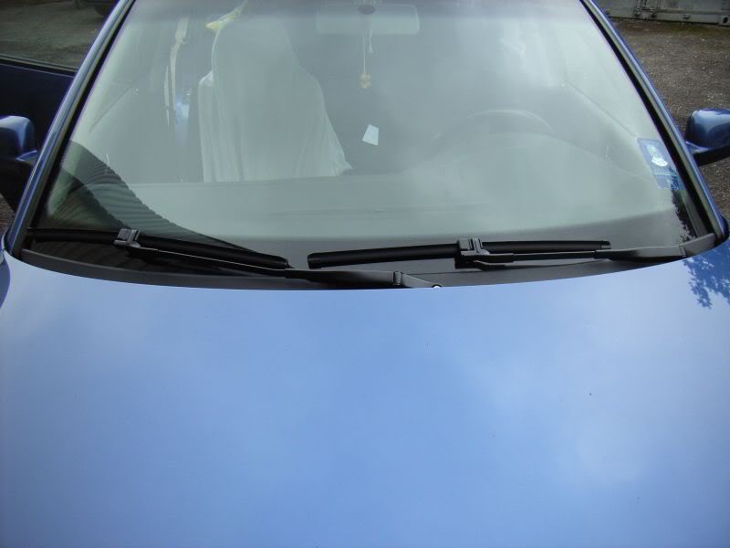

    Witam
    Wiem że już było, ale szukam i nic znaleźć nie mogę, mianowicie naszło mnie na wymianę ramion wycieraczek na te od Passata, wszystko pięknie, mam podane numery ramion
    prawe- 3B1 955 409 C
    lewe - 3B1 955 410 C
    I ma to wyglądać tak
Nazwa:	Aero-Twin.jpg
Rozmiar:	52.8 KB
    I teraz mój problem jak widać maja iść tu wycieraczki Valeo z serii R, takie jak do 159, ale jak szukam takich ramion to wyskakują mi takie jak z tej aukcji
    http://allegro.pl/ramie-wycieraczki-...031651140.html
    Numer ten sam, ale kształt mocowania i całego ramienia jest inny- o co chodzi????????
    Ma ktoś jakiś namiar na takie ramiona jak na zdjęciu

    Ja mam u siebie takie jak na zdjęciu. Wejdz w profil o mnie i poczytaj, ktoś już mnie kiedyś pytał co i jak z wycieraczkami. http://www.forum.alfaholicy.org/nasz...156_jts-5.html

    heheh no ja cie pytałem . Mam z Passata B5 i spisują się świetnie . Zwłaszcza ,że za nie dałem 56 pln komplet nowych a nie 240pln jak za komplet do Alfy . Sorry dla kolegi przeciwnika "wieśwagenów" ale auto ma 12 lat a nie salon i nie mam zamiaru ładować bezsensownie 5 razy większej kwoty bo taka polityka producentów częsci żeby żerować na posiadaczach Alfy . Taka anegdota . Idziesz do sklepu i pytasz : Czy są dywaniki do ALfy?? Na to sprzedawca - Tak , za 150pln . Ja- A te do Golfa?? Sprzedawca - 100pln . Ja - Czym się różnią ?? Producent?? Materiał?? Sprzedawca- Nie panie , oba wyroby chińskie . Ja- To skąd ta róznica?? Sprzedawca - Bo do VW się sprzedają a te do Alfy się kurzą . ( To tak samo jak ze sklepikami i marketami - jak czegoś idzie dużo to jest tanio . Więc zacznijcie kupować ludzie masowo ALfy to wkońcu częsci stanieją )
    Ps . Fakt że ramiona mają trochę inną budowe i od kierowcy jest troszke dłuższe ale to nie problem . Oczywiscie ja też nie namawiam nikogo . Na allegro jeden gosciu ma wspomniane nowe alfowskie za 240pln . Ja kupiłem bo lakier się łuszczył , a po wyszlifowaniu starych i psiknięciu sprajem zimy nie przetrwały .
    Tu masz link do tematu z linkami do aukcji ,na której ja kupiłem . Jak już nie będzie aktualna to bez problemu znajdziesz inne .
    Ps. Niewiem jak u innych bo ja miałem wczesniej założone pióra slim'y i dziwne jakieś bo równej długości ( a zazwyczaj pasażera jest krótsza ) i przez to ,że ramie od kierowcy w tych vagenowskich jest tyci dłuższe to mi nachodzi jedno na drugie ale chwilowo ustawiłem poprostu jedno wyżej i luz . Jak na wiosne założę nówki to pomierze oryginały i najwyżej dobierze się krótszą ( jak będzie koniecznosc )

    Przewaliłem całe Allegro, znalazłem takie ramiona 3 prawe i ani jednego lewego (Passat B5 FL wchodzi w grę, skoda Superb i może jakieś toledo albo A4), ceny 40+ za sztukę jak na razie. W Serwisie skody będę we wtorek, bo podobno ceny nowych to 65 za sztukę u nich. Szczerze za takim setupem również kwestia finansowa przemawia, bo koszt Boshowskich to było coś około 140 zyli za same wycieraczki, tu wstawiam Valeo za 80 zyli dedykowane do 159 + ramiona nowiutkie i mam lekko ponad 200 zyli i łep mnie nie boli
    Co do wycieraczek mam Bosh Aero Twin albo coś takiego- kosztowały od cholery, a kupiłem je bo były tu polecane (zawsze wsadzałem Valeo) i jak dla mnie prawa dupnie zbiera przy małych prędkościach, przy dużych wycieraczek włączać nie trzeba bo samo spływa

    Ja akurat zakładając ramiona od b5 fl kierowałem się tylko tym, że lepiej wyglądają Są płaskie, nie wystają tak mocno i nie rzucają się w oczy. Zbierają tak samo jak oryginały a cena niższa przy okazji.
