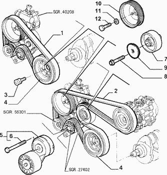

Jak w temacie poszukuje jakiegoś schematu bądz instrukcji jak założyć pasek wielorowkowy w alfa 156 2.0 ts 99r,

jest z klima i bez ,udalo mi sie znalezc
Wielkie dzięki teraz się wydaje proste
