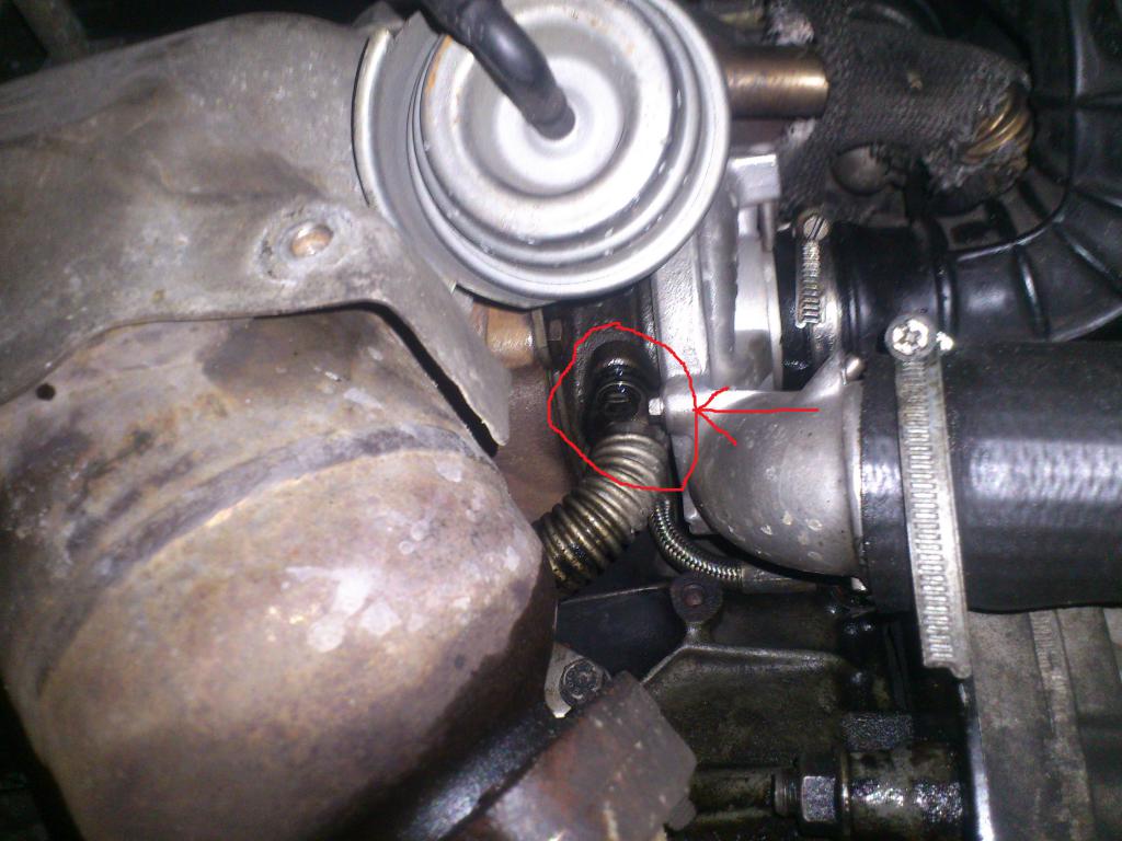

    Wczoraj podczas pomiaru ciśnienia oleju zobaczyłem, że poci mi się turbo (wymienione 3 dni temu) na wężu powrotnym turbosprężarki. Podejrzewam, że wystarczy wymienić uszczelkę? Wiecie gdzie mogę taką uszczelkę zlokalizować aby od razu zakupić i wymienić?
    Uszczelkę wymieniam bez najmniejszej ingerencji w nic? Tzn odkręcam dwie śruby i zakładam nową uszczelkę, w wężu powrotnym nie powinno być oleju, a przynajmniej nie jakaś nadmierna jego ilość?

    Jeżeli uszczelka przy bloku silnika to tylko ASO.
    Sam u siebie wymieniałem bo stara przy demontażu się rozwaliła (blaszka z 2 warstwami tworzywa).

    Nie nie przy bloku, od turbiny odchodzi taki wąż powrotny oleju, na zdjęciu zaznaczyłem miejsce pocenia.
Nazwa:	IMG_20130312_153842.jpg
Rozmiar:	97.6 KB
