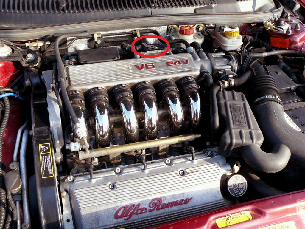

    Ale jaja,teraz przeglądałem zdjęcia w necie v6,coś mi nie pasowało bo za bardzo napięty był przewód od górnej wtyczki ecu,znajomy podłączy go odwrotnie,klamra teraz otwiera się od strony kierowcy.
    Może dlatego brak kontaktu z kompem bo wtyczka zle założona.Kliknij obrazek, aby uzyskać większą wersję

    niemożliwe jest odwrotne włożenie wtyczki i zapięcie klamry. Chyba że majster jest wybitnym specjalistą , ale wtedy będzie drogo.

    Wtyczka na pewno jest odwrotnie założona,klamra jest od strony kierowcy.

    Jak sam pewnie wiesz słowo "niemożliwe" niektórzy ludzie usunęli ze swojego słownika Szczególnie mechanicy-kowale mają taką tendencję. W mojej byłej 146 TI poprzedni właściciel zakręcił lewy halogen na prawą stronę i odwrotnie, a jak mu nie pasowały zaślepki wokół nich to przykleił je na silikonie...
    Natomiast w kwestii tej wtyczki to gdyby była źle wpięta, nie tylko Code by się zaświeciło ale i silnik nie miał by prawa odpalić. Może akurat zbieg okoliczności, że antenka od immo nie trybi. Swoją drogą coś słabą ma ten kolega mechanik wiedzę, skoro takie manewry wyczynia (zmiana cewki na zapłonie, odłączanie ECU a potem rzekomy reset poprzez odłączenie aku...).

    Wtyczki są tak zrobione, że mają rowki/wypustki w odpowiednich miejscach i one uniemożliwiają (teoretycznie...) odwrotne wpięcie. Poza tym klamra metalowa jest tak skonstruowana, że nie da się jej zamknąć gdy wtyczka źle siedzi. Porównaj sobie wtyczkę i gniazdo to zobaczysz, jak ma być wpięta. Zresztą zazwyczaj w komorze silnika są wiązki tak układane, że ciężko coś obrócić o 180'. Ja mam V6 ze stycznia 00' więc mam inaczej to rozwiązane i nie pomogę na moim przykładzie.

    Wtyczka ma zawsze dwie strony - wtyk i gniazdo. Pasuje tylko w jednej pozycji tak, żeby zapięła się klamra i weszły wypustki. Na początek radzę: odłączyć akumulator, porozpinać wszystko jeszcze raz i poskładać na nowo. Potem podłączyć aku i zobaczyć, czy coś się zmieniło.
    Jeśli ktoś podpiął te wtyczki odwrotnie to źle zapiął główne połączenie między wiązką kabiny i wiązką spod maski... i jak koledzy powiedzieli - będzie drogo Jeśli stało się jak mówisz to brocha mechanika-kowala, żeby to naprawić.

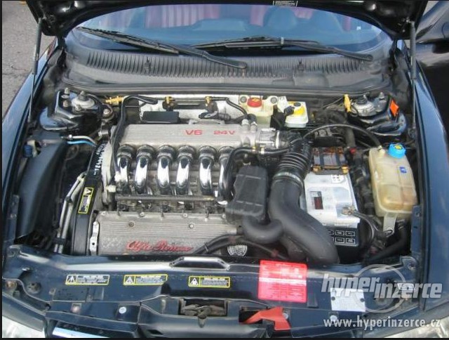

Nazwa:	bspyplm.jpg
Rozmiar:	98.9 KB
    Jeszcze przeglądałem zdjęcia v6,na powyższym zdjęciu wtyczka jest odwrotnie tak jak u mnie, więc to nie wtyczka,jutro obadam jeszcze antenke z immo,może to zbieg okoliczności ale zobaczymy.
